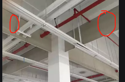

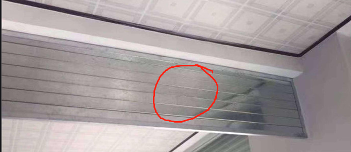

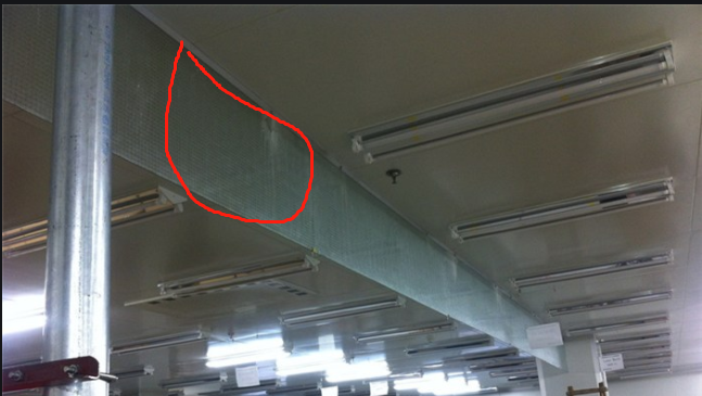

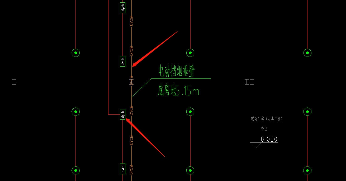

阿詩 2021-12-02 15:21:31 | 湖北省 安裝 | 8379查看 4回答
ForgetAi
答題: 102 被贊: 79
擋煙垂壁一般是某種線條加標注的形式表示
2021-12-02 15:28:28
米老鼠 鉑金專家
答題: 68558 被贊: 11349
2021-12-02 15:31:07
獨行者 鉑金專家
答題: 60702 被贊: 45154
有大樣圖做法及說明
2021-12-02 15:46:22
杜鵑 專家
答題: 35991 被贊: 6300
擋煙垂壁一般是以某種線條加標注的形式
2021-12-02 15:57:07
