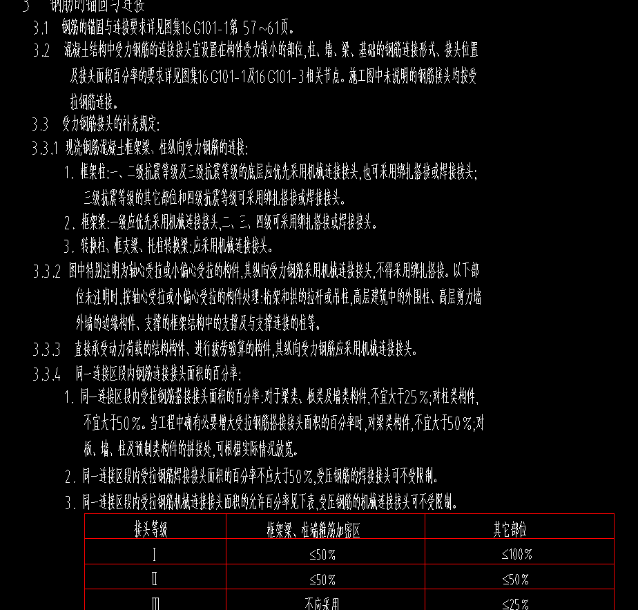

  • 這怎么弄啊!大神們,搭接設(shè)置這塊,老是不清楚啊!該怎么設(shè)置

  • 搭接設(shè)置這塊,設(shè)計(jì) 有要求的按照設(shè)計(jì)要求,設(shè)計(jì)沒(méi)有要求的 采用軟件默認(rèn)的就可以 。

  • 按圖紙說(shuō)明要去和直徑范圍設(shè)置即可,你是具體哪塊有疑問(wèn)呢?

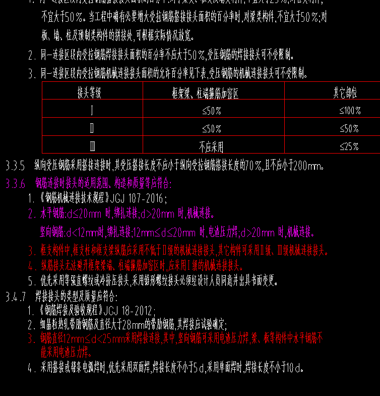

  • 看你圖紙3.3.6第2點(diǎn)那條紫色的字(水平就是梁,垂直就是墻柱),梁小于等于20是用綁扎,梁大于20是直螺紋連接就,墻柱小于12是綁扎,墻柱12~20是電渣壓力焊,大于20是直螺紋連接。定尺我這邊福建的在定額規(guī)范里面描寫(xiě)是小于等于10是按12000mm,大于10是9000mm,定尺看你們省的定額應(yīng)該有描述
