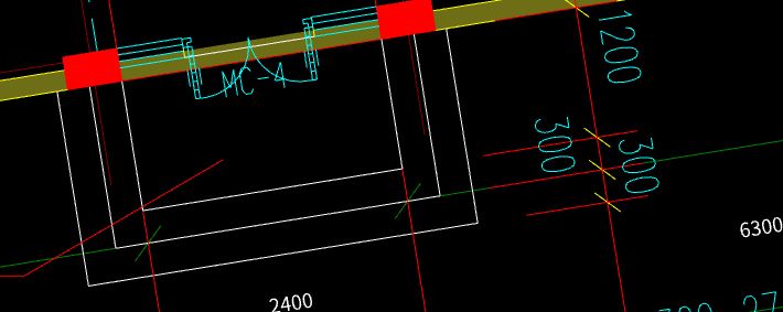

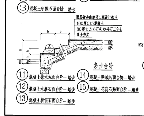

三個踏步,踏步寬300,高度需要根據標高值確定,結合建筑立面圖,查看踏步的高度

是3級,寬度是300

這張圖臺階高度和踏步高度是多少
老師們好!不是很懂這個臺階的尺寸,還要那些標高。臺階、每個踏步的尺寸是多少?
這個踏步的底標高是62.65嗎 2個臺階嗎
老師 圖紙的踏步是300為7步 我用臺階畫7步 怎么是這個樣子的
