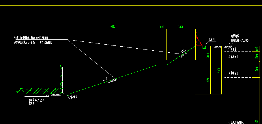

請教各位,土方這樣的放坡要怎么繪制
佘軍
答題: 41 被贊: 3
分成上下二段,高度設置,底面積設置+放坡
2025-04-29 11:52:14
