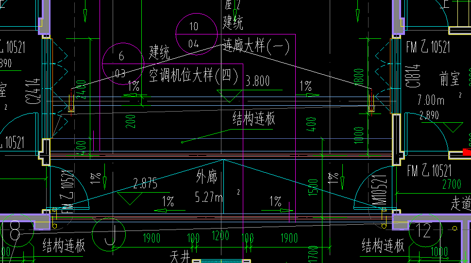

這個天井的建筑面積是怎么算?全算嗎?
2021-12-02 10:53:08 補充計算和不計算分別有什么依據?

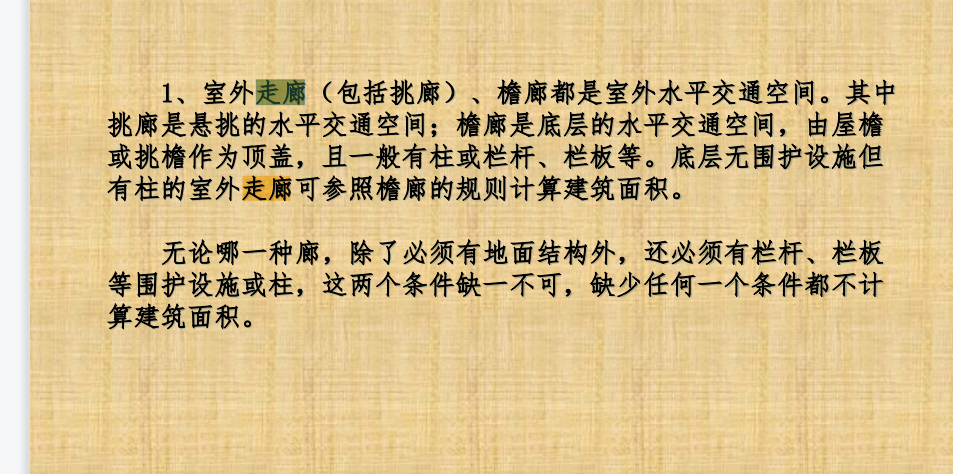

建筑面積問題,這個屬于建筑間的外廊,這個面積是算一半的嗎
如圖,外廊處有欄桿
如圖
因為這個建筑有很多走廊和連廊,請問給施工隊算面積時候怎么算?算走廊和連廊的一半面積嗎?
