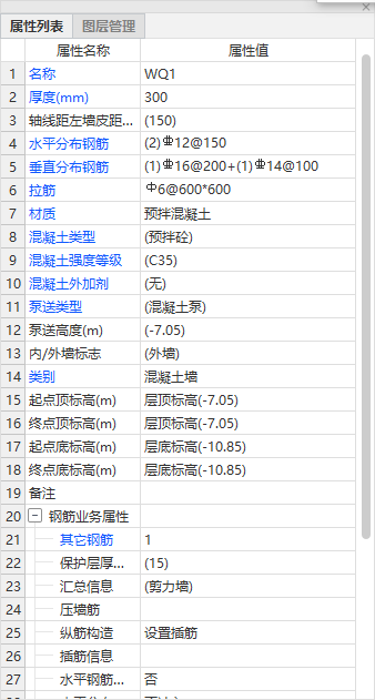

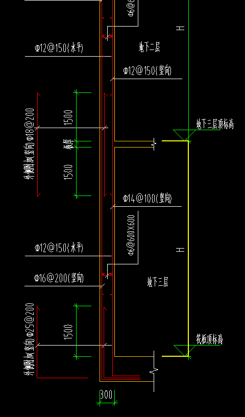

求看我地下3層的墻設置是否正確?3層與2層中間的垂直加強筋怎么設置?
將軍峰 鉑金專家
答題: 169297 被贊: 97065
正確的 。
