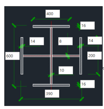

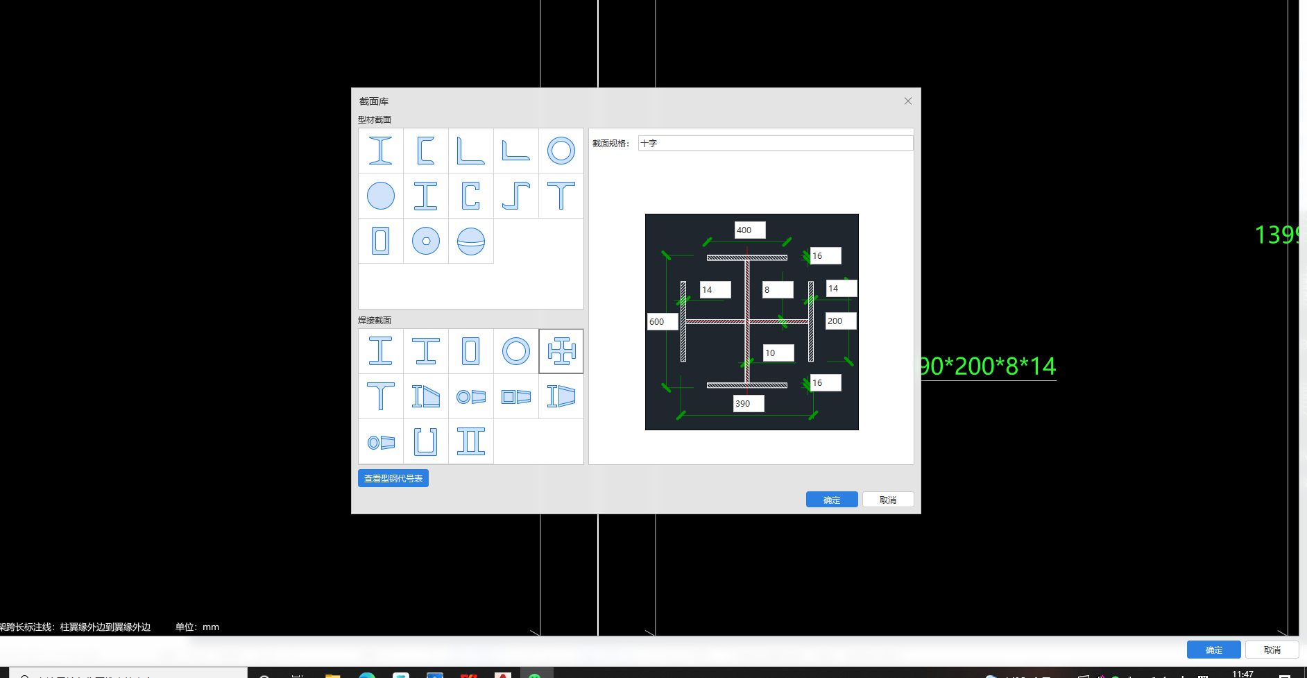

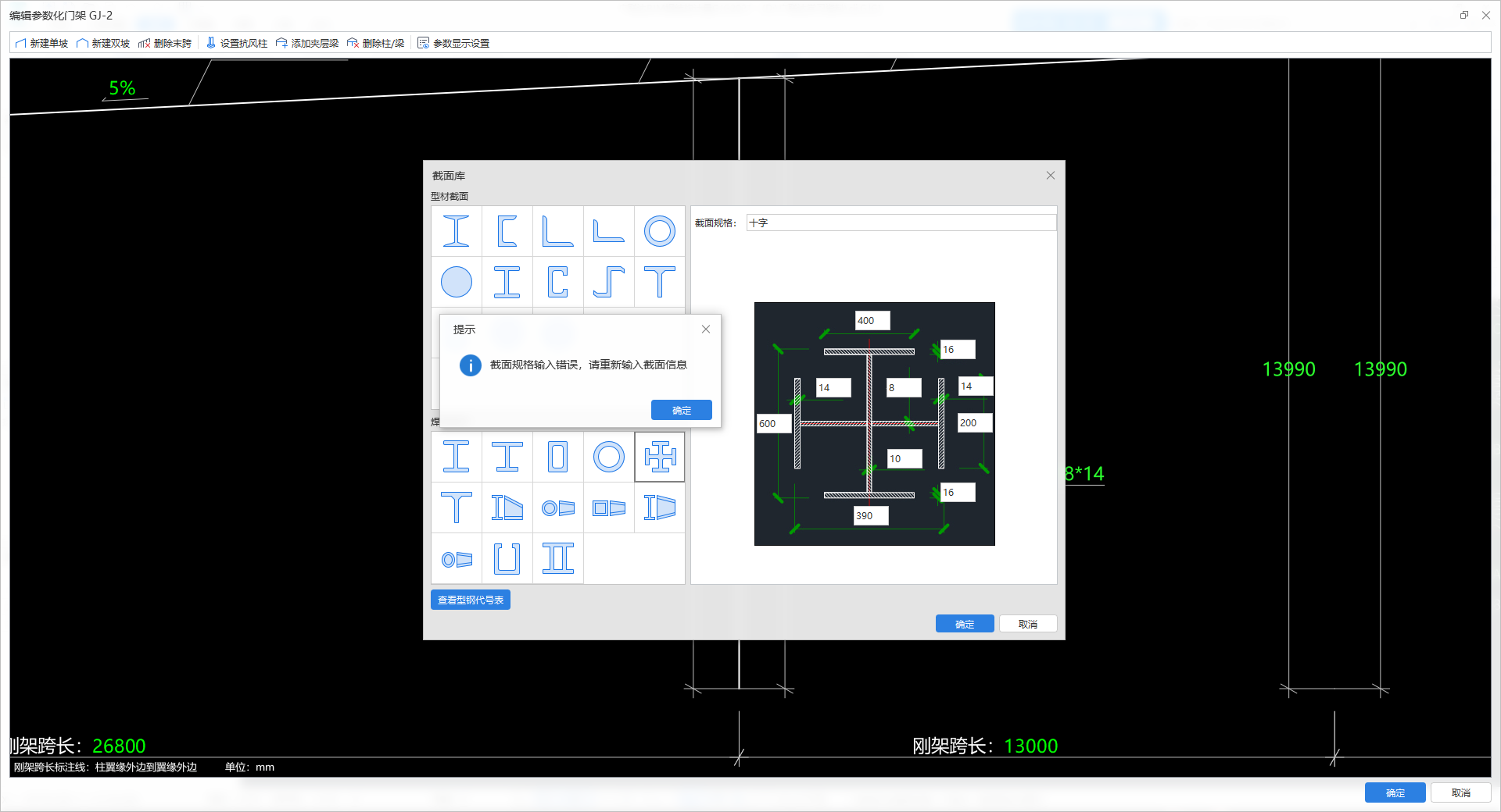

H600*400*10*16+H390*200*8*14的十字鋼怎么套這個模板呢,老是說我的規格不對,但是就是這個尺寸吶
小老百姓 鉑金專家
答題: 168501 被贊: 161725
你這個應該沒錯,是2T195*200*8*14
