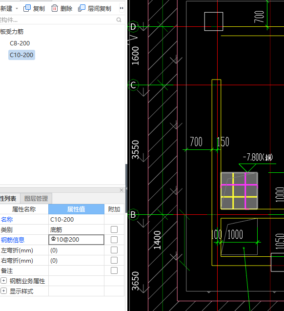

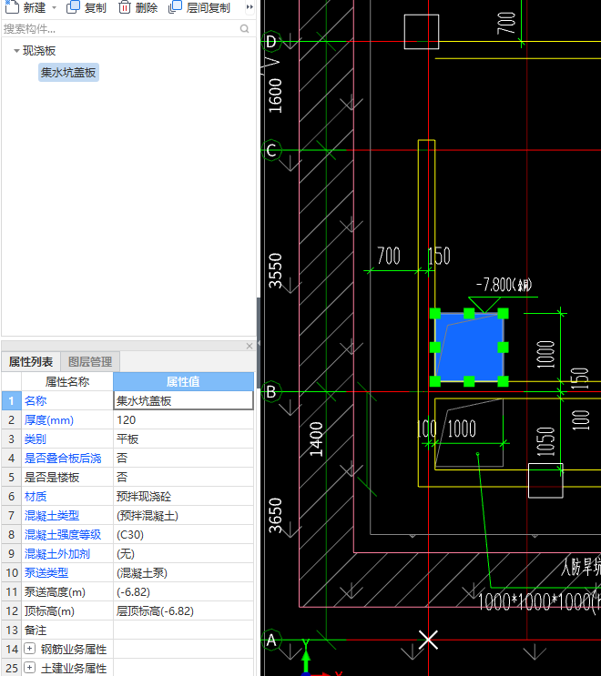

蓋板板厚為120mm,%%13210@200雙層雙向配筋

集水坑蓋板沒必要畫在模型里面,如果是預制板,就直接算體積,是鑄鐵蓋板,就算面積;算一個類型乘個數

這是集水坑上的蓋板嗎?怎么識圖怎么繪制?
如下圖,這個剖面圖藍色箭頭是蓋板嗎?怎么識圖怎么畫?在GTJ里畫蓋板的位置范圍是?下圖這個55mm的缺口是什么意思,咋畫?
