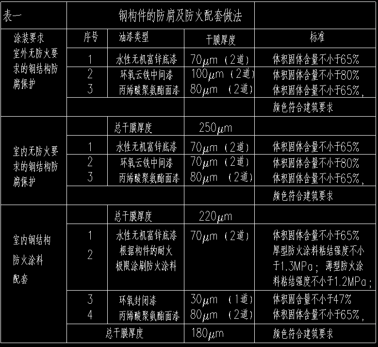

  • 我現在做的鋼結構是室外的,有防火要求,這個表中的這些是說的防腐要求嗎?
    鋼結構
  • 這個表中的這些是說的防腐要求。
    2021-11-29 15:01:55
  • 是的  說的是室內、室外分別防腐的要求
    你做的是室外的  就參考第一項:室外的防腐要求就行
    2021-11-29 15:02:47
  • 防腐及防火要求。
    2021-11-29 15:04:36
  • 室外部分,這個表只說了無防火的鋼構防腐要求,沒有防火部分的要求。
    2021-11-29 15:04:40
