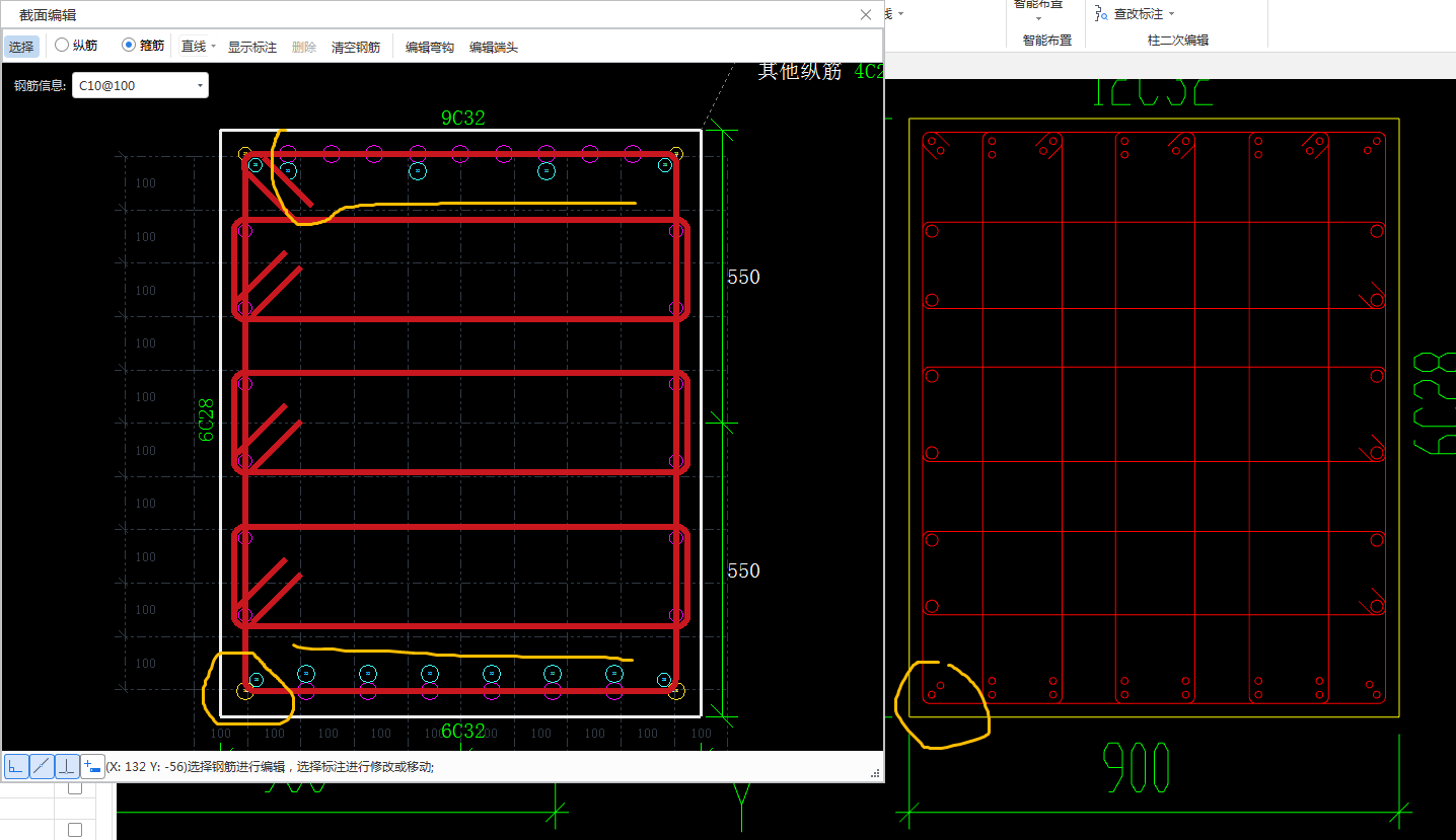

  • 黃色線畫的 這種兩排鋼筋怎么布置上去
    兩排鋼筋怎么布置
  • 截面編輯,點偏移。
    2021-11-29 14:43:06
  • 你好,這個是并筋,1、點開柱【屬性列表】下面的【截面編輯】。2選擇里面的“縱筋”和“點”功能。如圖:
    怎么布置
    3、鼠標左鍵放到可以捕捉到點的位置,再按鍵盤上的Shift鍵不放,點一下鼠標左鍵彈出輸入偏移值彈框,輸入偏移距離布置即可。
