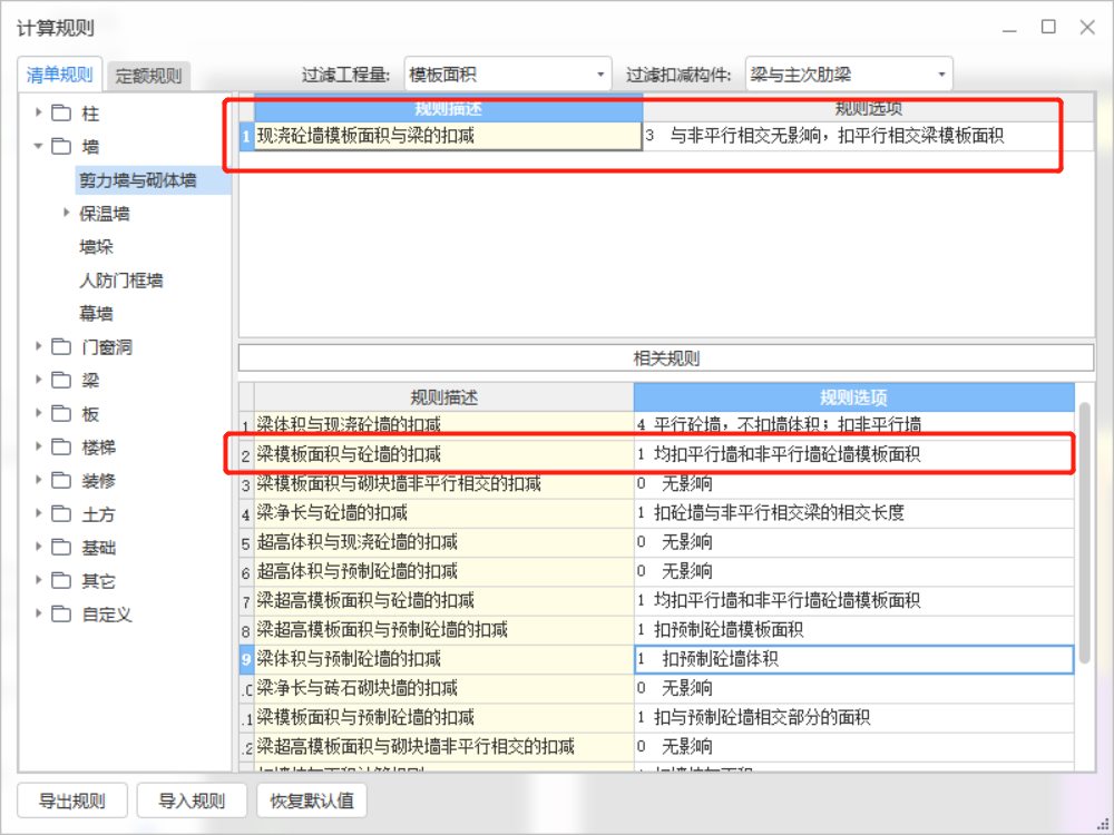

    1.剪力墻與梁平行相交時,梁扣了平行墻,墻也扣了平行梁,那相交部分工程量兩個構件怎么都沒算?

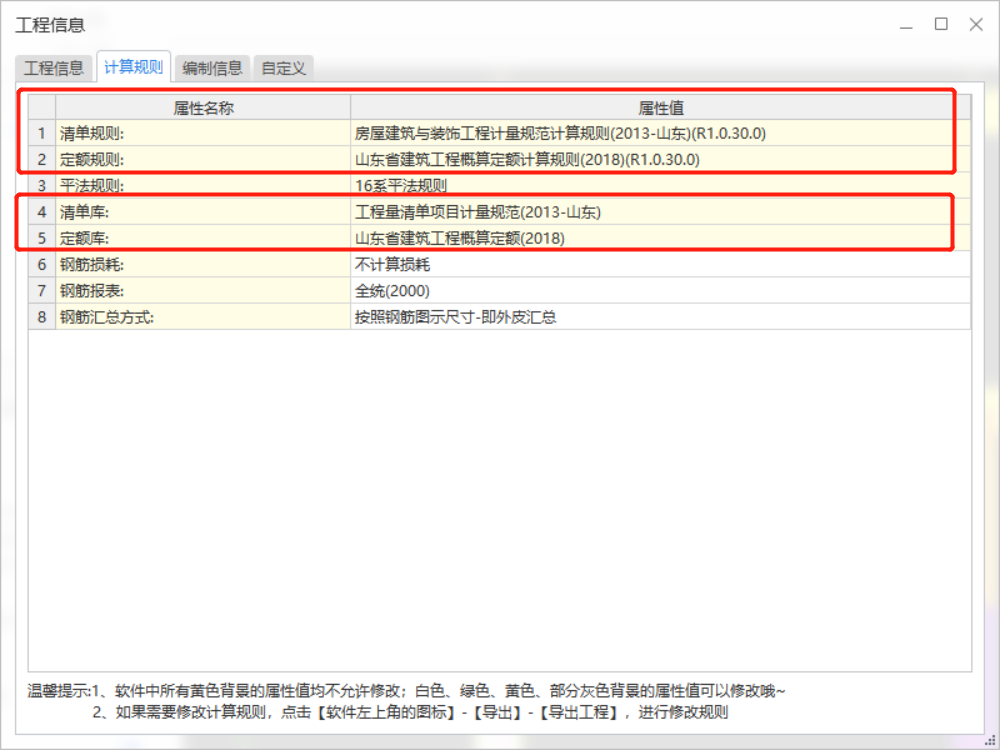

    2.選擇的是13清單和山東定額為啥會出現這個問題,而選擇13清單和河南定額就會算一次,定額規則不同怎么會影響清單的工程量?是我選的不對嗎?
    平行梁
    平行墻
  • 相交部位都 不需要支模板,
    軟件只是按常規的內置規則,是可以根據需要去修改的
