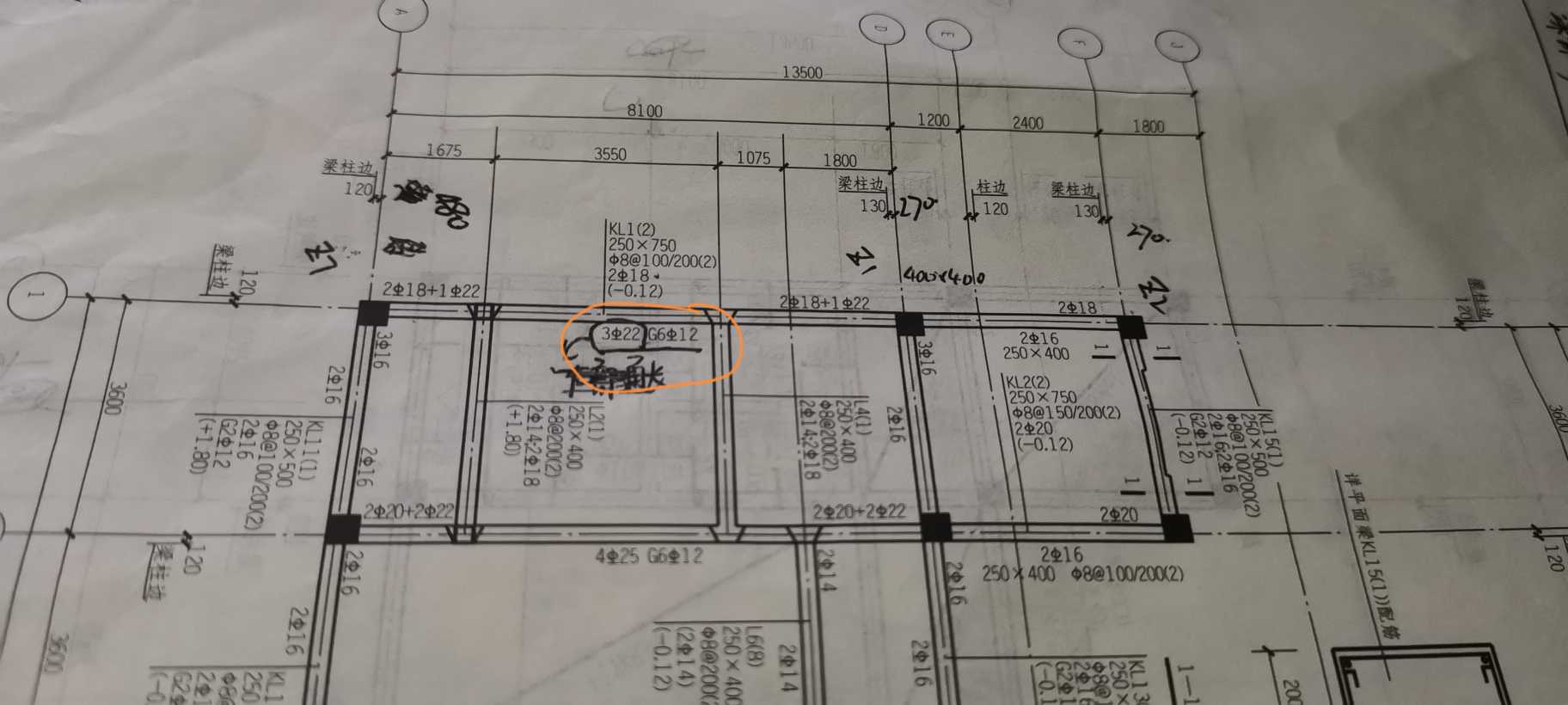

  • 請問一下這個(gè)梁KL1(2)下面的原位標(biāo)注3B22 G6B12是表示什么意思
    原位標(biāo)注
全部回答 (5) 首答僅用{{minutesHtml}}

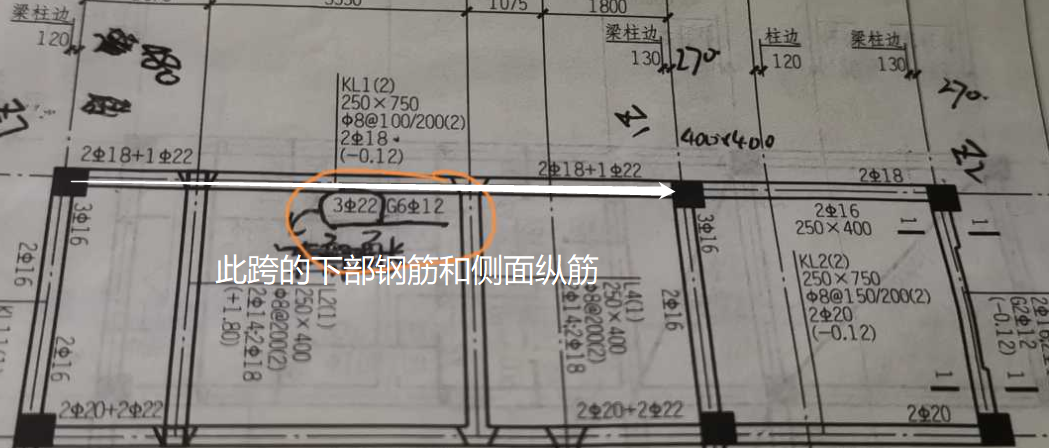

  • 你好:該跨的下部鋼筋3B22,側(cè)面構(gòu)造鋼筋G6C12.
    2021-11-27 18:12:29
  • 本跨下部筋3B22,側(cè)面筋G6B12
    2021-11-27 18:14:07
  • 梁KL1(2)下面的原位標(biāo)注3B22 G6B12是表示梁構(gòu)件 該跨的下部鋼筋為3B22 側(cè)面鋼筋為構(gòu)造配筋G6B12。
    2021-11-27 18:14:50
  • 是這跨梁的原位標(biāo)注,底筋,3B22,側(cè)面鋼筋,G6B12。
    2021-11-27 18:16:25
