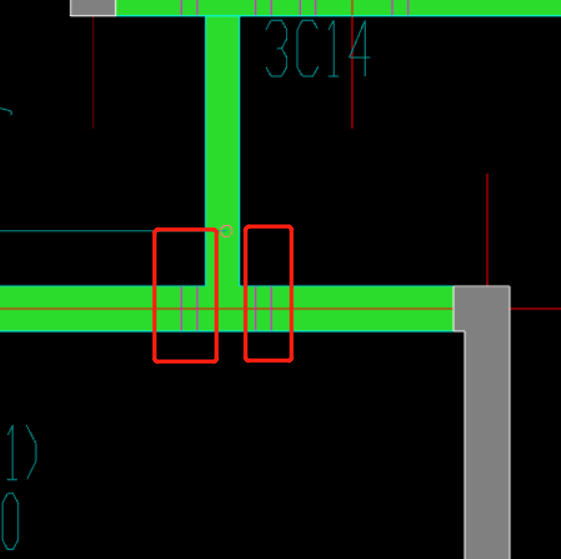

李先生 2021-11-26 16:47:45 | 江蘇省 土建預算 | 845查看 5回答
全部回答 (5) 首答僅用{{minutesHtml}}
紅梅傲雪 鉑金專家
答題: 183746 被贊: 53942
2021-11-26 16:50:57
將軍峰 鉑金專家
答題: 169316 被贊: 97091

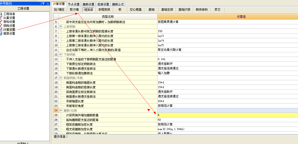

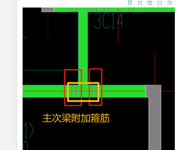

箍筋附加筋,在原位標注中輸入 。
2021-11-26 16:48:55
儒雅的王八 專家
答題: 5040 被贊: 4140
次梁加筋,在梁的二次編輯中生成吊筋,也可以識別吊筋
2021-11-26 16:50:01
張昊
答題: 10 被贊: 1
吊筋
2021-11-26 16:50:19
明月照我影
答題: 136 被贊: 24
次梁加筋
