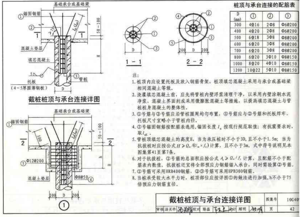

  • 請問這個樁鋼筋要如何計算。
    如圖,圖紙上的樁找到了標注的圖集。請問這種樁的鋼筋托板下面就沒有了嗎?只要填充砼就可以了嗎。1號鋼筋詳圖中是3根,表格中4根,是怎么回事。謝謝
    樁砼
    答:鋼板以下的沒有鋼筋了。1號鋼筋是4根。或6--8--10根的,按表中根數。

  • 鋼板下就沒有填充物了,鋼板上的才需要有填充。斷面的鋼筋數量是顯示,具體數量或規格要看說明或圖表
