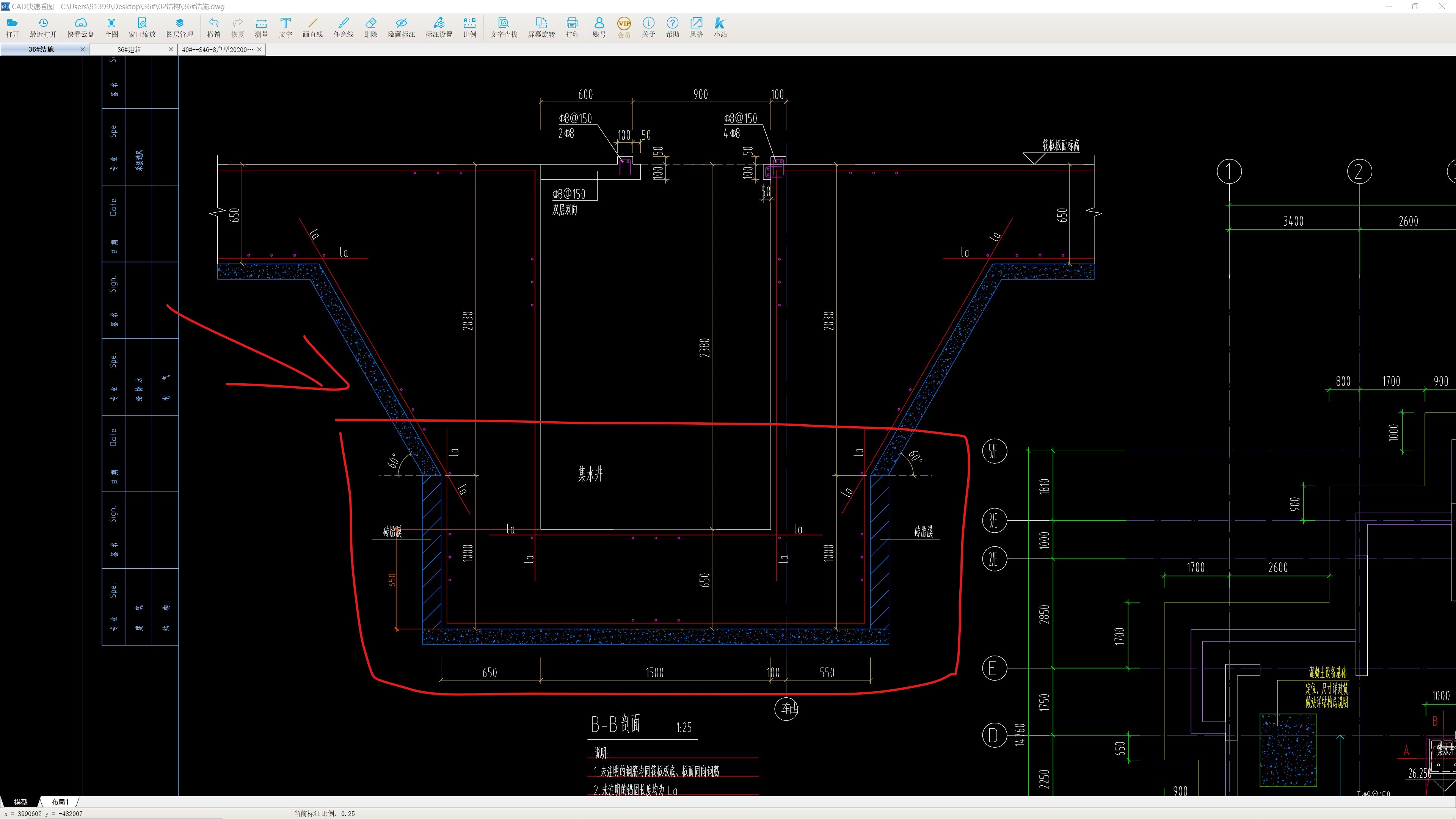

  • 這種底部不規則的集水坑怎么繪制

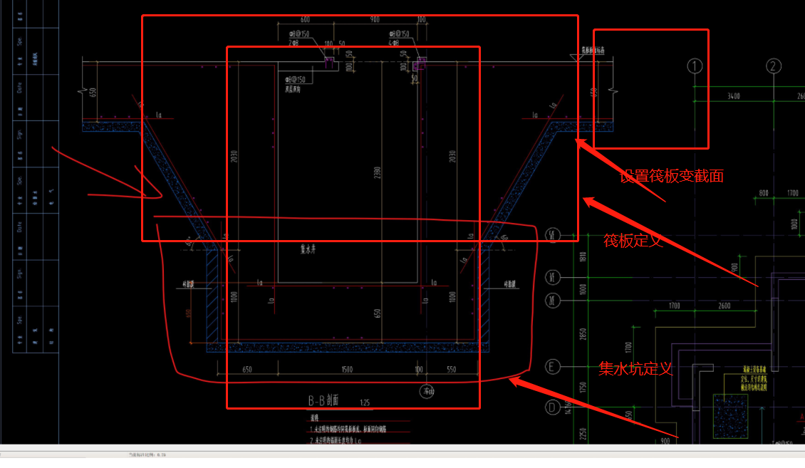

  • 用集水坑深度加坑底厚度為尺寸設置筏板,和其他筏板一起設置變截面,試試看

  • 底部
    2021-11-26 08:20:19
  • 你就做成最相近的就行了,不用非一模一樣
    2021-11-26 08:24:07
  • 兩個集水坑豎向疊起來就可以了。
    上面的集水坑底部放坡角度60度,下面的集水坑底部放坡90度
    2021-11-26 09:32:51
  • 用筏板變截面+集水坑90°應該沒問題
