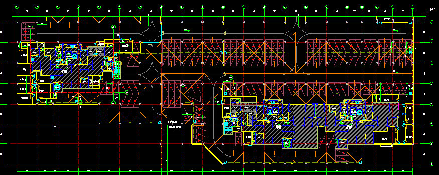

  • 請教這個車庫的建筑面積怎么算
    面積怎么算

  • 正常計算 建筑面積啊 。

  • 按外墻外邊線計算就可以了,有夾層的地方增加,層高不滿足的地方扣除

  • 按外墻外邊線計算建筑面積

  • 按外墻外邊線正常計算

  • 你好,你這個就按照地下車庫的外擋土墻計算即可,把主樓所占的面積扣除就可以。
