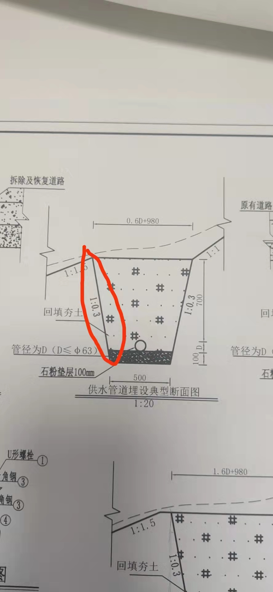

0.3=底邊/H,知道H,可算出底邊。補成矩形,可算出截面面積,S*L,可得出體積。
正常是可以這么計算,如果細算,就用公式,會多出一個三棱錐體積。
