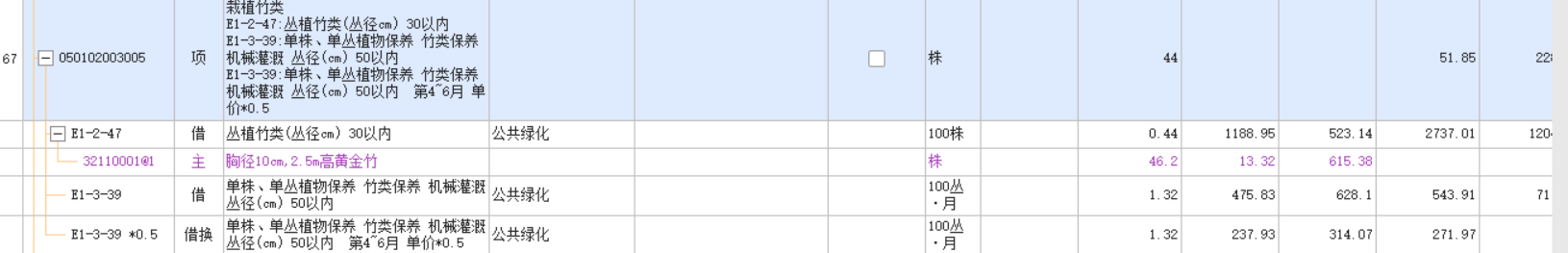

  • 各位老師 這個保養為什么工程量要*3呢?
    定額
    2021-11-23 17:11:49 補充
    簽證跟設計都沒寫這樣的要求
    2021-11-23 17:16:33 補充
    是定額規定的嗎?
    養護期是按月計算的,所以要乘以系數,建議有時間系統聽聽專家新課,系統學習提升一下自己專業能力和水平。手把手帶你學習園林預算-建筑課堂-工程建筑領域實訓教學開放平臺  https://jzkt.fwxgx.com/courses/18114?source=coursesList
    2021-11-23 17:16:20
  • 沒注明要求就是沒有依據可以計算啦
    定額規則是種植與保養分開計算,有要求就是可以計算
    首次提交 2021-11-23 17:15:06  最近修改2021-11-23 17:21:31 (修改過1次)
  • 看一下當地綠化定額對養護的期的系數說明,再看合同簽多久養護。但是正常系數不應再工程量上體現,可以再含量里或價格中體現。
    2021-11-23 17:17:53
