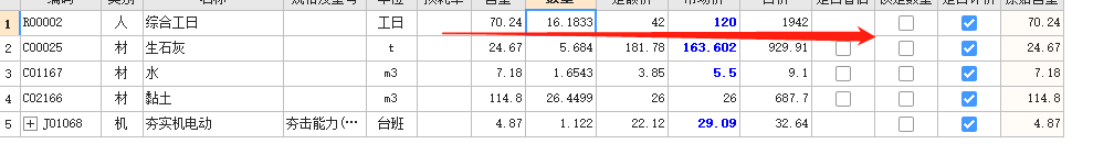

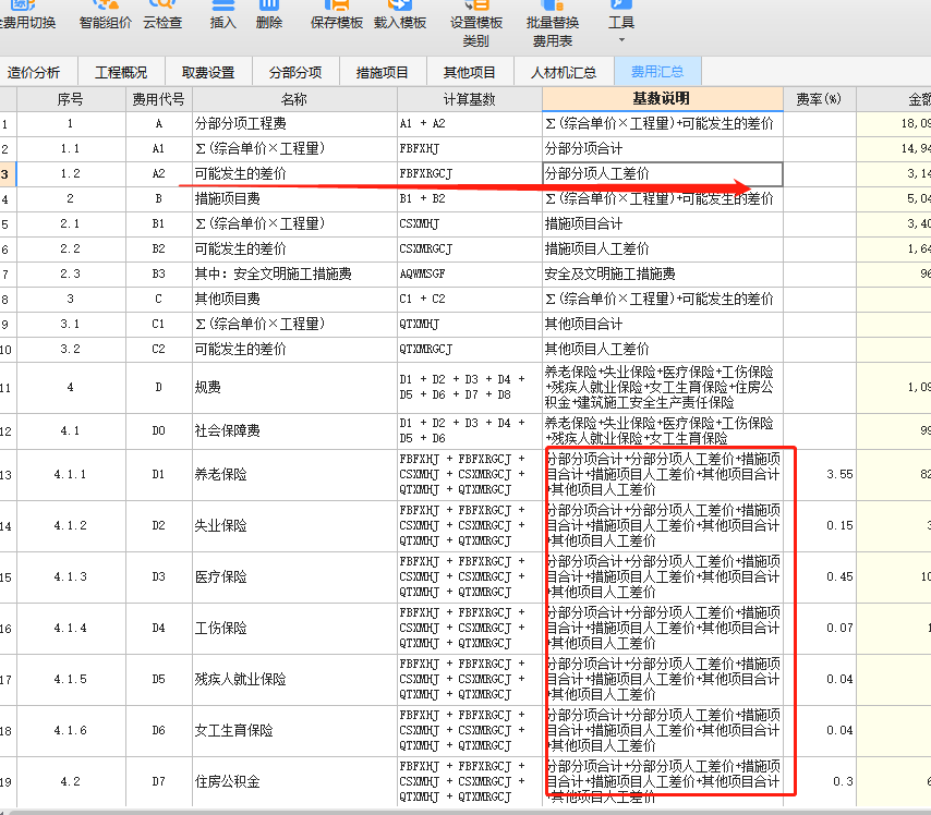

    各位老師,計價軟件中,有兩種模式:“市場價”和“價差”。在“價差”模式中,只是“人工”按價差?還是“人材機”都是按價差模式,只取規費和稅金的?手頭沒鎖,沒法測算。感謝感謝!!
    只是人工調整計入差價。
    2021-11-23 11:32:40

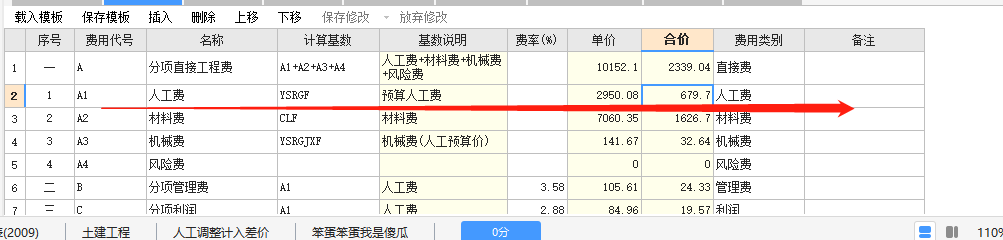

  • 規費和稅金稅金答疑解惑人工按差價后面有個人工差價計入,市場價計入就直接計入了,按差價計入總價比市場價計入總價少16.18*42=679.2
    2021-11-23 11:45:19
  • 你好,這個模式的選擇,指的都是“人工費”的形式的和其他的沒有關系的。
