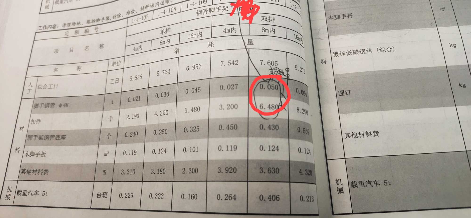

  • 市政定額腳手架按自有考慮。其主材量為攤銷量。如圖8米內雙排鋼管架,消耗量為
    每100m2 :鋼管:0.05t,扣件6.480個,
    例如這里的鋼管0.05t,
    其是表示:100m2的安拆損耗為0.05t,
    還是表示:100m2的安拆損耗+運輸損耗+存儲損耗為0.05t?
    十分感謝攤銷量
    定額中給的消耗量,就是使用量加損耗量
    并不是單純的損耗量,還有凈用量
