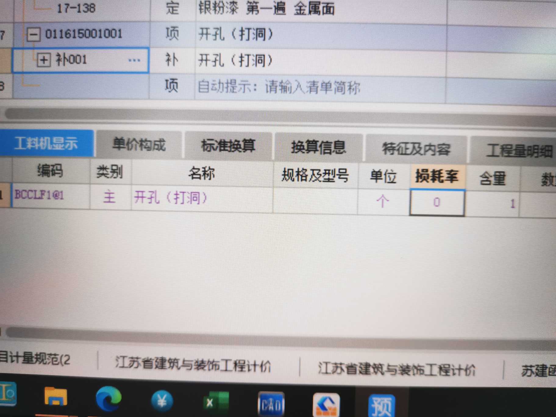

如圖,因為沒找到開孔相關定額,我自己組了一個,這個里面工料機相關怎么編輯啊,只只放一個自己詢的綜合單價就行嗎?

開孔、打洞會有主材嗎?

是的,考慮一個綜合單價就行了。

補充定額 。

參考類似子目,再沒有就參考土建類似子目。
