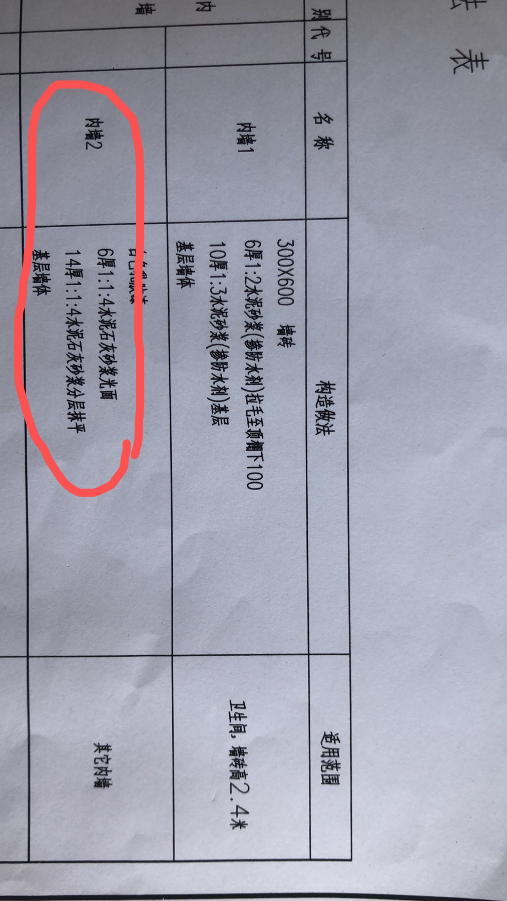

xiaoK 2021-11-20 11:07:17 | 浙江省 土建 | 277查看 2回答
風雨同行 專家
答題: 2988 被贊: 513
是的,內墻2也是其他房間的做法
首次提交 2021-11-20 11:09:21 最近修改2021-11-20 11:11:10 (修改過1次)
小老百姓 鉑金專家
答題: 168501 被贊: 161742
1是2.4,2是整面墻,各是各的,不是一面墻
首次提交 2021-11-20 11:11:07 最近修改2021-11-20 11:11:31 (修改過1次)
