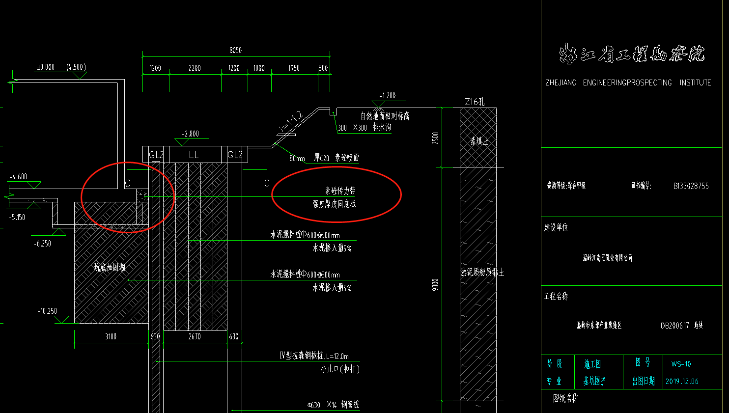

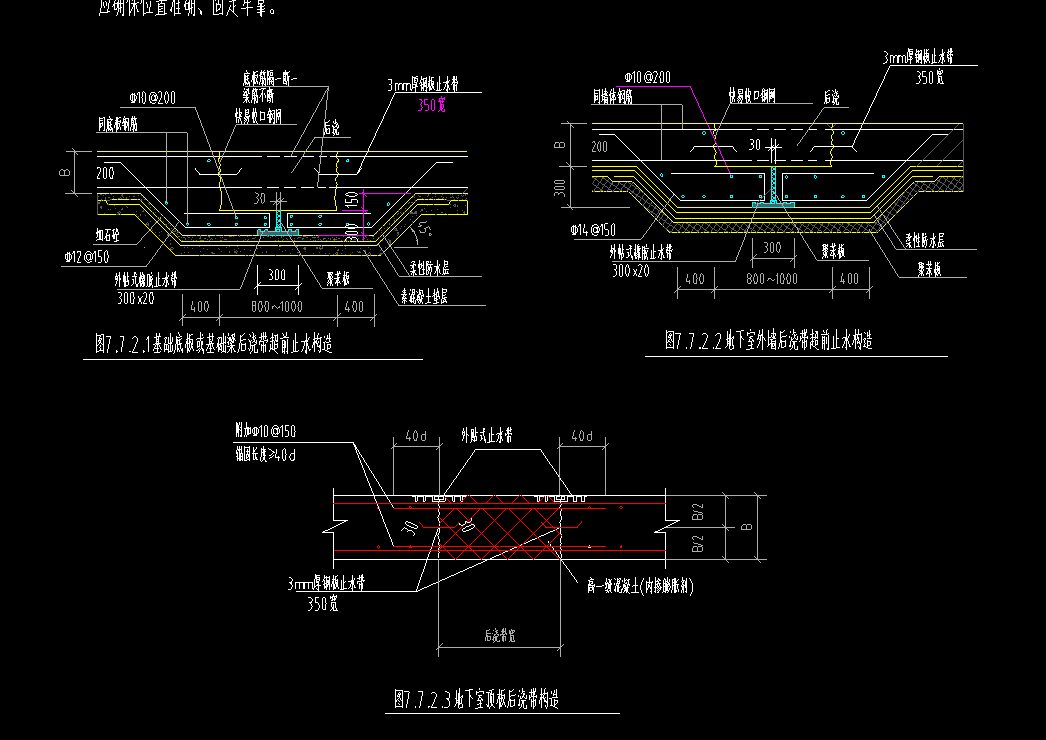

  • 地下室基礎底板后澆帶中,傳力帶是哪一個
    后澆帶
    建議咨詢一下設計人員。圖中沒有
    首次提交 2021-11-20 08:27:31  最近修改2021-11-20 08:30:51 (修改過1次)
  • 這是后澆帶,沒有傳力帶
    2021-11-20 08:29:30
  • 后澆帶 不是 傳力帶啊 。
    2021-11-20 08:33:36
  • 基礎底你上傳的圖片是后澆帶,沒有傳力帶,傳力帶是用在筏板基礎邊緣與圍護樁之間的混凝土,
