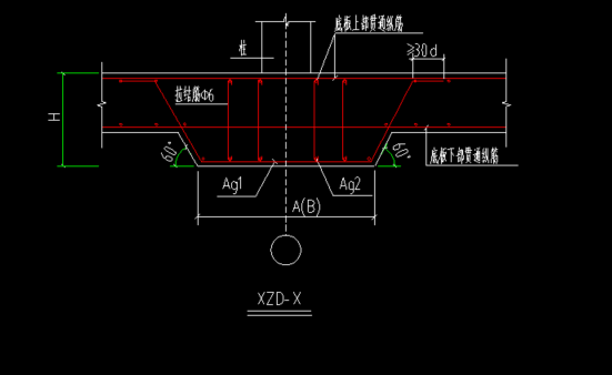

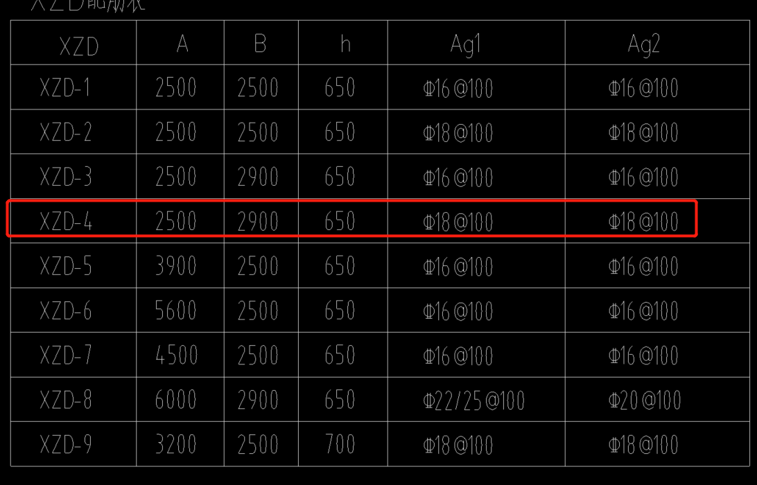

    1、其他鋼筋里代表的是什么鋼筋,里面的根數(shù)和長度是如何計算確認的?謝謝
    2、加強筋起步如何確認?
  • 其他鋼筋,就是不能計算的鋼筋,手算加進去。加強筋起步有圖紙說明!
