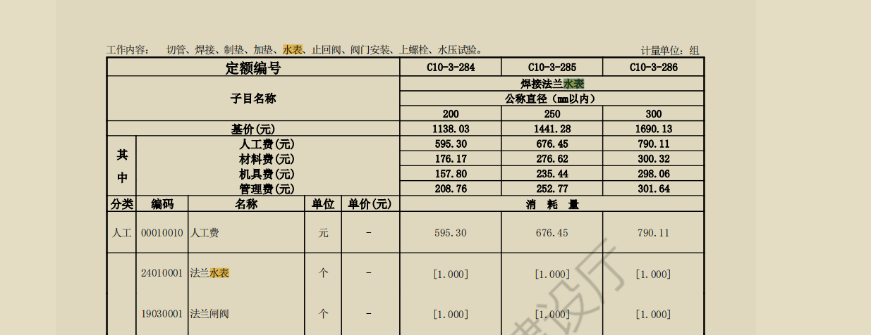

  • 法蘭連接水表定額中的法蘭閘閥是前閥門還是后閥門,
    法蘭閘閥
全部回答 (7) 首答僅用{{minutesHtml}}
  • 正常為前后都有
    這個只有一個的,就是表后的閥門
    首次提交 2021-11-19 11:25:04  最近修改2021-11-19 11:26:22 (修改過1次)
  • 自帶的是前閥門
    2021-11-19 11:25:32
  • 應該是后邊的
    知道原理也是可以的  一般圖紙上有兩個  不多算 不漏算 就行啦
    首次提交 2021-11-19 11:25:38  最近修改2021-11-19 11:32:14 (修改過1次)
  • 定額中只計算了一個閥門。實際工程中看設計的具體情況,如果設計就只有一個閥門的話就不需要再單獨計算閥門的工程量了,否則,需要單獨再計算一個閥門。
    2021-11-19 11:27:49
  • 法蘭連接水表定額中的法蘭閘閥是前閥門還是后閥門,查看設計圖 。
    2021-11-19 11:31:30
  • 前閥門
    2021-11-19 12:29:33
  • 每個水表帶一個截止閥或閘閥,計算工程量無所謂表前表后
    2021-11-19 23:25:03
