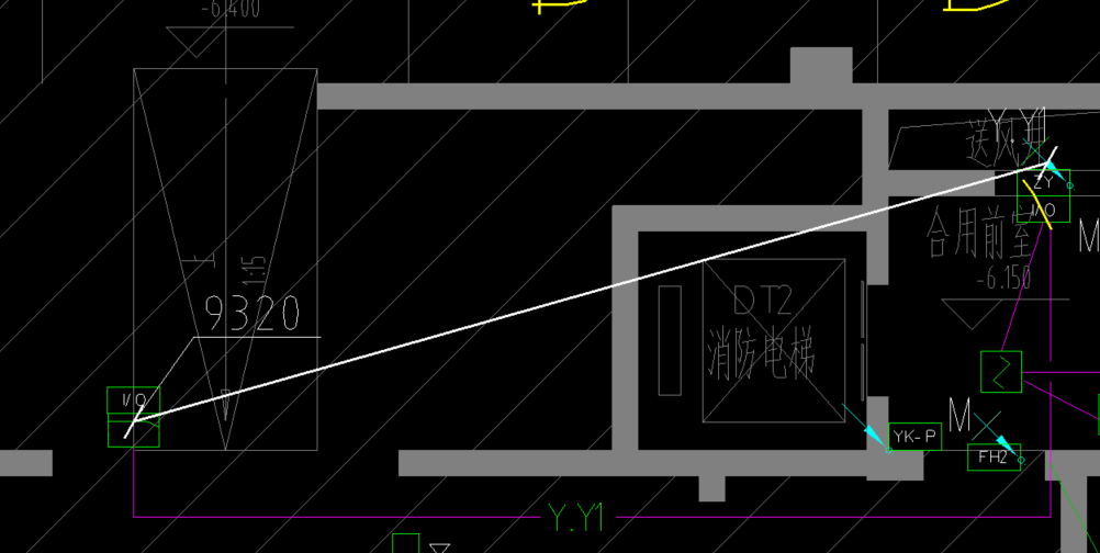

    請教各位老師:
    1、圖例表表示門磁開關是H=1.3米安裝,可是門磁開關是裝在人防門頂部的,怎么可能是H=1.3米高度處呢,請問門磁開關的高度定位在H=2.3位置(防火門FM甲1823)是不是更好理解一些?
    2、防火門安裝圖上的86接線盒是不是就是平面圖上的門磁開關位置?也就是說這個位置是預留接線盒,然后穿線與防火門上的門磁開關相連接?
    3、防火門安裝圖上的紅黃兩色線也就是最終引至消控室防火門監控器主機的NH-RVS-2x2.5 SC20 WC CC,這個是火災自動報警里面的嗎?可是自動報警里面跟防火門這有關聯的只有一個Y.Y1連對講主機的控制模塊,即不是圖上說的監視模塊也不是SC15的,根本對不上,那這個最終引至消控室防火門監控器主機的NH-RVS-2x2.5 SC20 WC CC在哪里能看到路徑算長度呢?

    1. 你說的對
    2. 門磁開關我們這邊正好再門框上,齊平,但是接線盒在門磁的正上方,所以他倆可以不在同一位置
    3. 防火門監控需要電源線和信號線一起串起來,引到控制室的房門監控主機上
