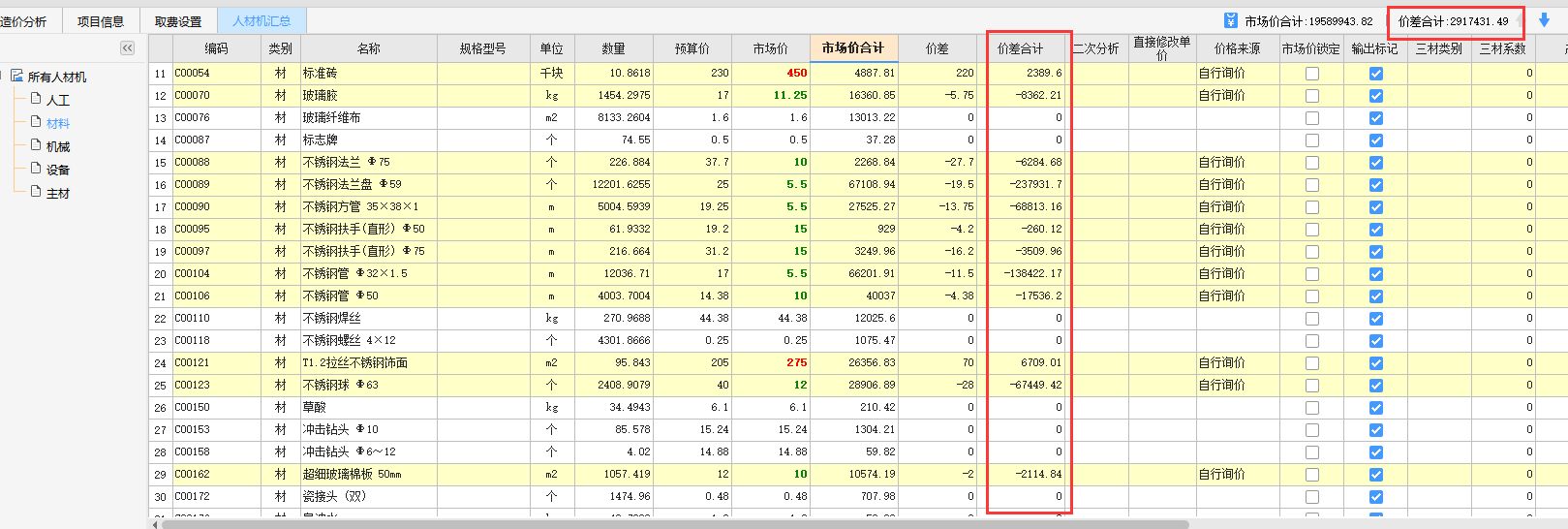

  • 如圖,中標工程量清單,材料價差部分是不是在中標時就沒有取費
    不取費
    如圖,為中標工程量清單,請問材料價差部分是不是在中標時就沒有取費,若在施工過程中再調整材料或者人工價格,是不是就在市場價中填入新認價格,價差部分是不是就是新任價格減去預算價,而且此部分價差只計稅金不取費
    材料價差是預算價與市場價之差,但造價是按市場價計算的,所以這個只是給你對比用的,對工程總價沒有影響。
    中標工程量清單屬于清單內項目,它的清單單價是不能變動的,換句話說,清單下的材料價格也不能變動;
    如果施工過程中要調整材料價差,要新增清單列項計算的,屬于清單外項目;
    2021-11-18 22:06:09
  • 投標時哪來的價差?
    2021-11-18 21:34:27
  • 中標時的市場價與預算價的差不取菅理費和利潤。
    施工中材料調整根據合同約定的風險范圍進行調整,此時是用施工期的市場價與中標時的基期市場價進行比較。價差計取安全文明施工費、規費、稅金。
