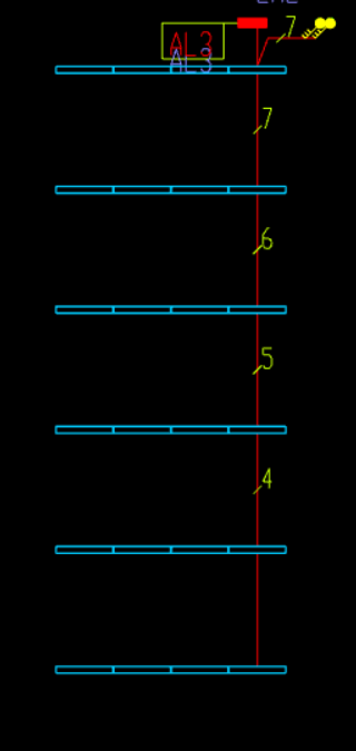

  • 請問平面圖中這是什么意思
    平面圖
    2021-11-18 19:39:23 補充
    想知道一下詳細(xì)解析

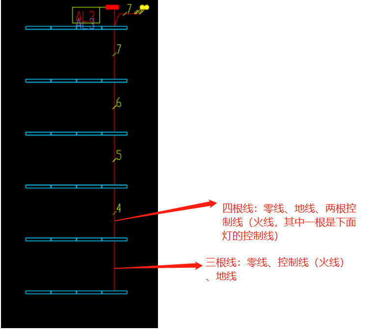

    配電箱出線,不標(biāo)注為3根電線(火線、零線、接地線)
    燈具處,不標(biāo)注為3根電線(控制線、零線、接地線)
    標(biāo)注的數(shù)字為管內(nèi)電線根數(shù)。
    例如;4是4根電線(控制線2根、零線、接地線)
    例如;5是5根電線(控制線3根、零線、接地線)
    例如;6是6根電線(控制線4根、零線、接地線)
    例如;7是7根電線(控制線5根、零線、接地線)
    例如;開關(guān)處的7是7根電線(控制線6根、火線1根)

  • 數(shù)字為每段線的根數(shù)
    2021-11-18 19:37:10
  • 這樣表示的 是 這段線的 電線根數(shù) 。
    2021-11-18 19:42:30
  • 一個配電箱有7條回路,每一個橫杠對應(yīng)一條回路,那么管線相對應(yīng)的長度
    2021-11-18 20:18:35
  • 應(yīng)該是熒光燈
    2021-11-18 20:30:38
  • 是電線根數(shù),二個三聯(lián)開關(guān)控制六個回路日光燈。
    2021-11-18 22:10:17
  • 答疑解惑
    以此類推。每一排燈都有三根線:零線、控制線、地線,后面燈的控制線經(jīng)過前面。
