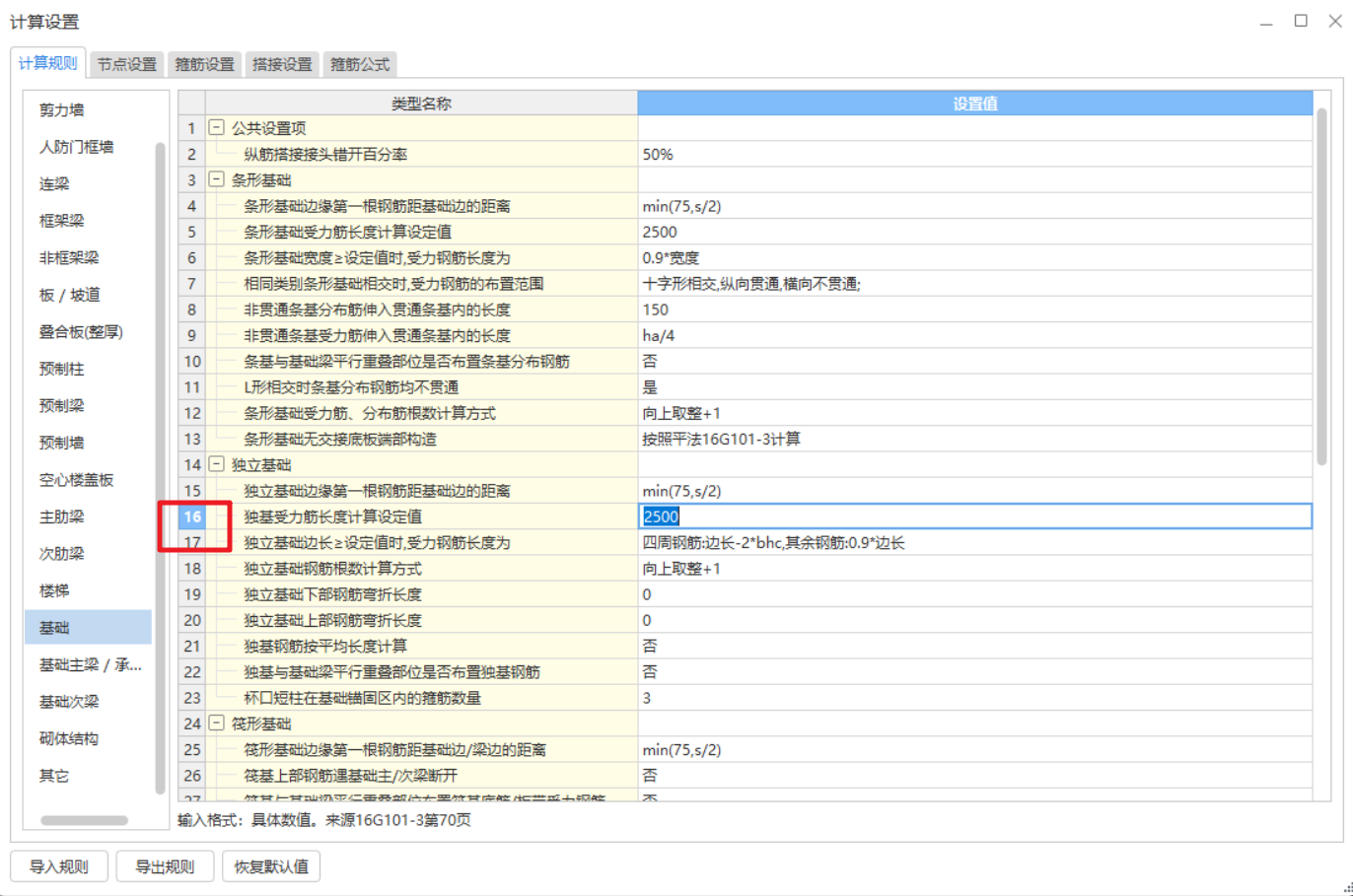

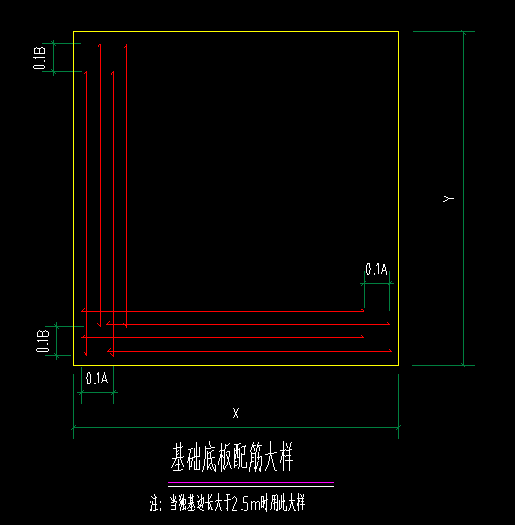

詳細一點 謝謝了
盎溪
答題: 131 被贊: 31
軟件默認就是如此,正常畫就行,你這個17項可以選合適的
首次提交 2021-11-18 09:56:01 最近修改2021-11-18 09:57:27 (修改過1次)
暮若秋辭 專家
答題: 2432 被贊: 596
在計算規則里設置。
獨立基礎邊長超過2.5m時,鋼筋按照0.9倍邊長計算。
2021-11-18 10:05:06
