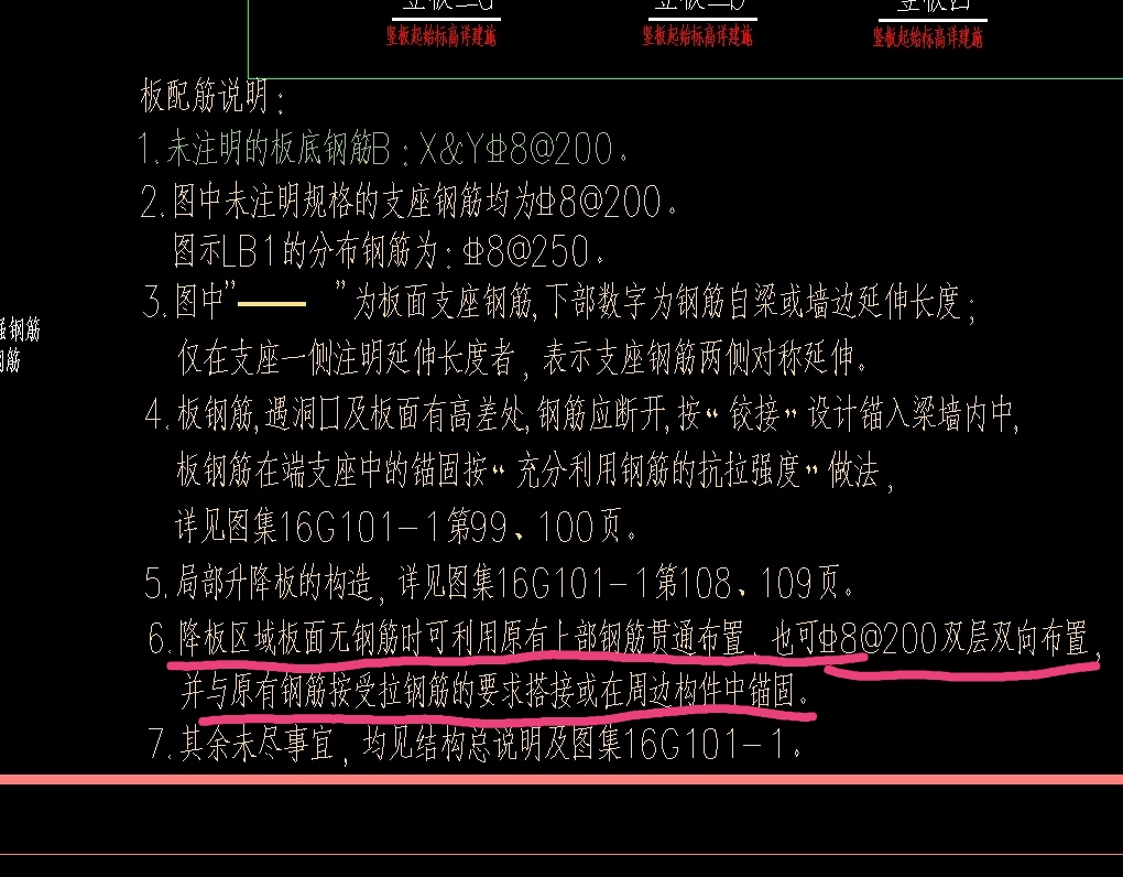

第六條這個怎么理解,降板已有低筋。

有的采用原位,沒有的采用說明

你好,你這個降板如果圖紙沒有設置面筋的話,你可以按照C8-200雙層雙向布置。
