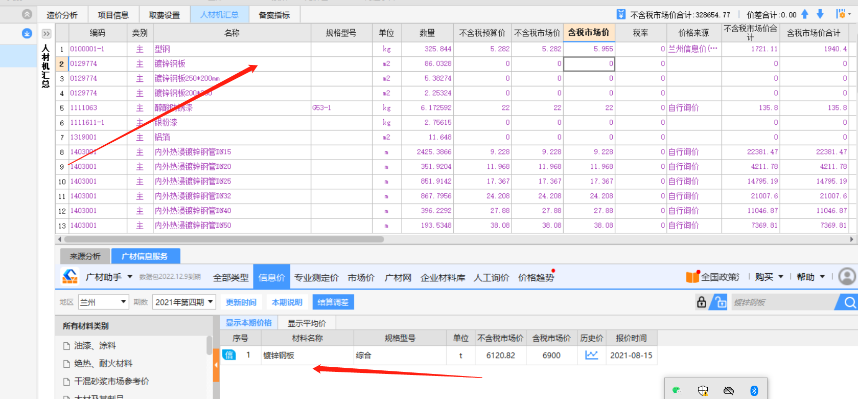

燒麥納木錯 2021-11-17 10:27:17 | 山東省 安裝預算計價軟件GCCP | 1181查看 2回答
yylwuhan 黃金專家
答題: 12504 被贊: 4007
按鋼板的厚度,例如1.0mm厚的每平米的重量是7.85*1.05(鍍鋅層重量)*1.0(壁厚)
