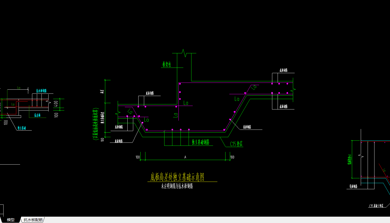

用下圖的方法處理:
2021-11-16 16:36:32
dahu 黃金專家
答題: 21498 被贊: 9662

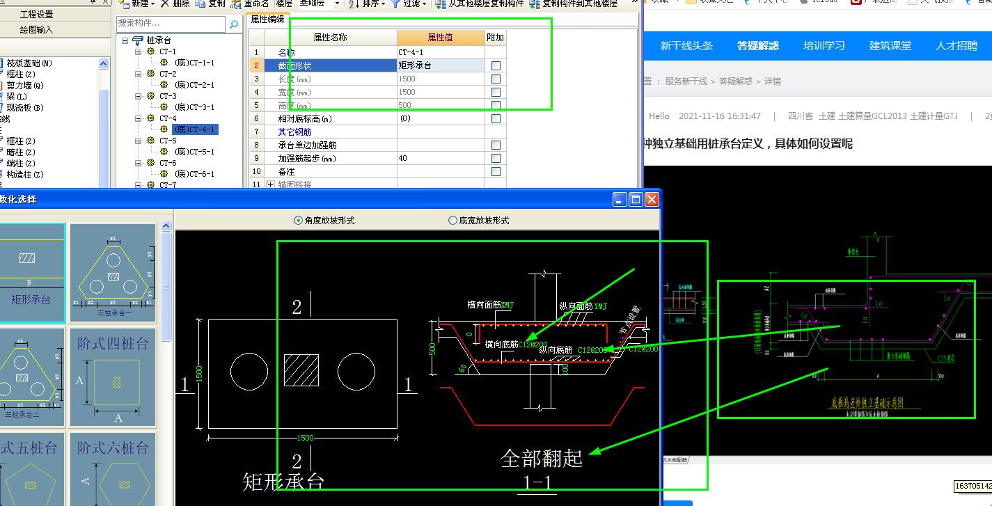

用樁承臺是可以的,在編輯鋼筋中,將其設置為面式配筋,和筏板的關系找到相應的下突和有斜坡的類型。
2021-11-16 16:34:41
