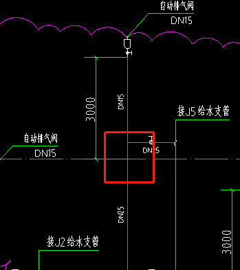

    屋頂      普通套管
    請問一下自動排氣閥下面出屋頂的管用普通套管還是剛性防水套管
    剛性防水套管
    2021-11-16 15:26:03
  • 關于此塊個人理解:如果此處在露天,建議套取剛性防水套管,如果在頂層房間內 建議套取一般鋼套管。
    2021-11-16 15:26:06
  • 首先,出屋面的管道都要是剛性套管。其次,自動排氣閥通常不需要出屋面的,一般在頂板下安裝即可。
    2021-11-16 15:26:09
