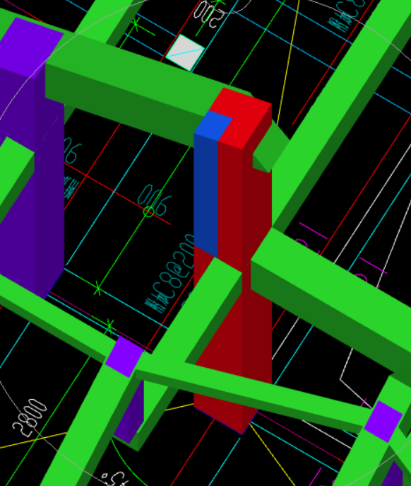

  • 柱子重疊 模型不能匯總計算 麻煩各位老師看一下是哪里出的問題

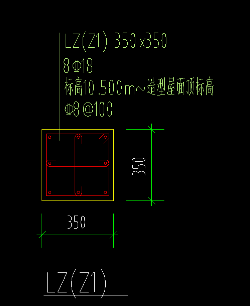

    坡屋面標高答疑解惑
    廣聯達服務新干線兩個柱子頂標高都是坡屋面 這是哪里出現問題了

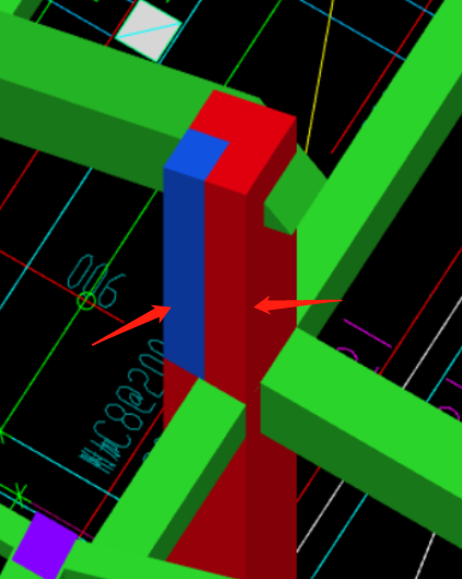

  • 建筑行業快速問答平臺-答疑解惑這兩個柱子標高重疊了,F5檢查一下
    2021-11-15 16:36:27
  • 注意標高
    2021-11-15 16:36:30
  • 如果標高 位置都沒錯的畫。就可以只畫框架柱,或者提答疑
