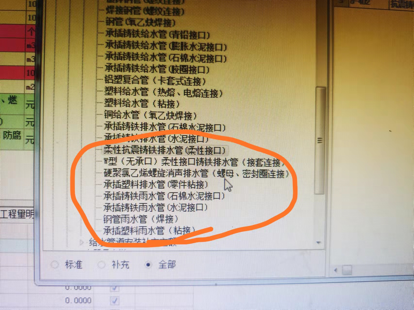

老師們,圖紙設計說明標識埋地雨水管道采用機制鑄鐵排水管材,柔性承插連接。那么定額應該套柔性鑄鐵排水管還是套承插鑄鐵雨水管,定額不同定額安裝費差別很大,如果套雨水管的話選擇哪個連接方式,謝謝老師。山東03定額

定額應該套柔性鑄鐵排水管

套柔性鑄鐵排水管
