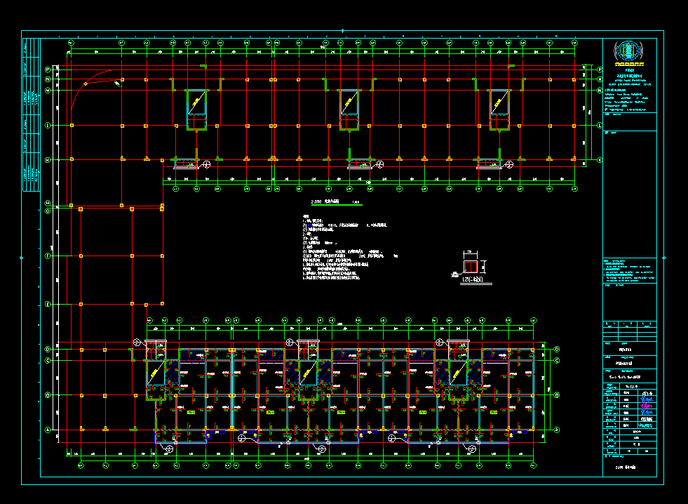

  • 請問這種分區建筑怎么建軸網?謝謝
    以前都是建一個大的軸網,然后建模,但是這個軸網密度太大了,建起大軸網來太容易出錯了,請問怎么建模可以更簡單?(一共三個分區,左邊一個,u型部分各一個)謝謝各位大軸
    沒有其他好辦法,只能建立一個大軸網
    可以將右側上下部分的編號區分一下,手動建立的話使用三個組合軸網組合建立比較方便

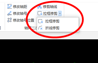

    或者是感覺太多,不想要的,可以修剪軸網的
