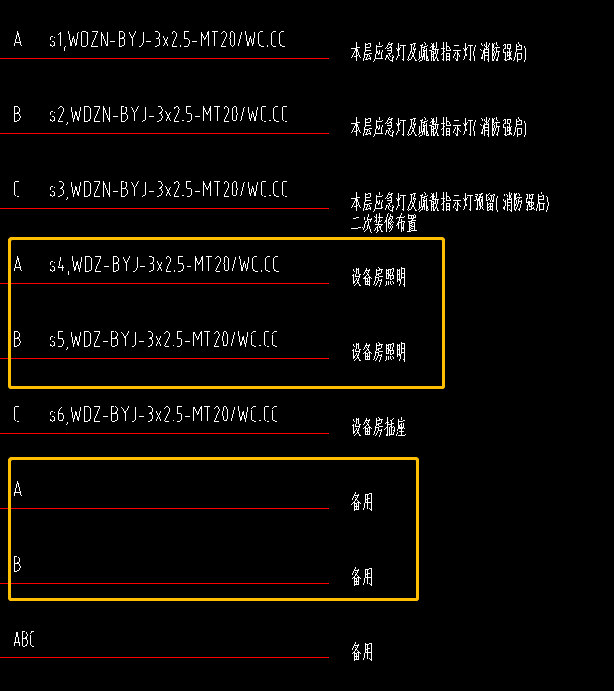

  • 為什么強電有兩組線一樣的?是有一組備用線嗎?需要計幾條?
    強電
    2021-11-12 09:01:53 補充
    第一個方框內(nèi)是兩組線,按兩組回路計算,第二個方框是備用回路,不計算
    2021-11-12 09:02:21
  • 不是備用,電源的相序不一樣,一個是A相,一個是B相
    首次提交 2021-11-12 09:00:38  最近修改2021-11-12 09:02:26 (修改過2次)
  • 三相輪流
