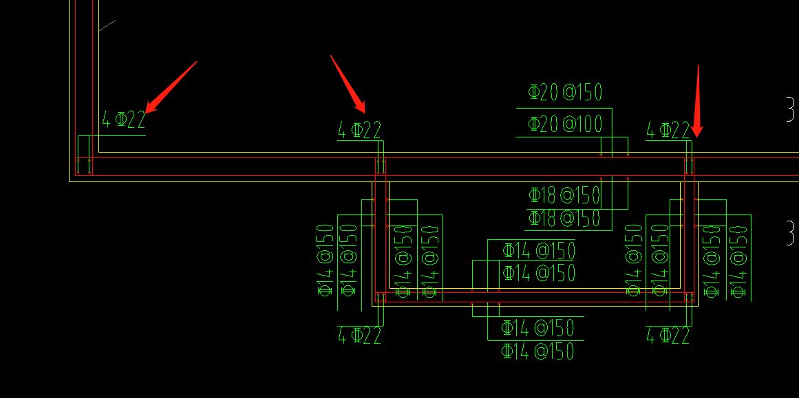

  • 請問圖中剪力墻這種垂直鋼筋只能在其他鋼筋中輸入么,可以用暗柱畫么
    其他鋼筋
  • 你好。可以在剪力墻的“壓頂鋼筋”輸入。
    2021-11-11 20:26:57
  • 可以手工計算后添加在其他鋼筋中,最好的是建立一個暗柱。
    2021-11-11 20:53:04
  • 壓頂鋼筋”輸入
