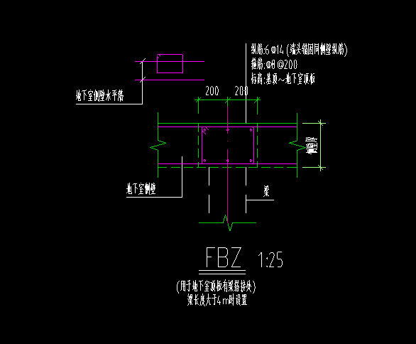

  • 地下室頂板有搭接處,是指的板鋼筋搭接處嗎
    頂板

  • 是指梁和墻交匯處沒有柱,增設(shè)FBZ
    2021-11-11 18:01:32
  • 鋼筋搭接
    2021-11-11 18:04:37

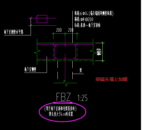

  • 你好:這是梁以剪力墻為支座時(shí)候,下部需要布置扶壁柱【用暗柱定義】
    2021-11-11 18:09:53
  • 指的是地下室頂板有梁和剪力墻相交在梁下剪力墻處設(shè)置暗柱。梁長(zhǎng)大于4米才可以設(shè)置,小于4米就不需要設(shè)置,
    2021-11-11 18:20:17
