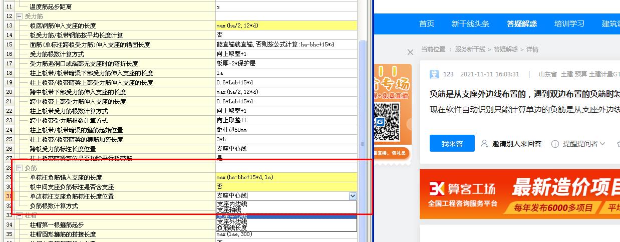

  • 負(fù)筋是從支座外邊線布置的,遇到雙邊布置的負(fù)筋時怎么才能讓軟件都是從外邊線計算長度

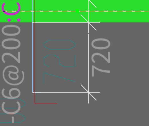

    現(xiàn)在軟件自動識別只能計算單邊的負(fù)筋是從支座外邊線計算長度,雙邊的成了一個是中心線一個是外邊線
    2021-11-11 16:11:16 補(bǔ)充
    中心線
  • 選擇不含支座寬度  否
    單邊
    首次提交 2021-11-11 16:04:56  最近修改2021-11-11 16:05:52 (修改過1次)

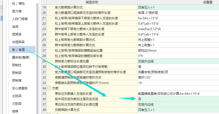

  • 設(shè)置是雙邊標(biāo)注的選擇不含支座
    2021-11-11 16:05:22
  • 可以在計算設(shè)置設(shè)置,也可以批量選擇修改
    2021-11-11 16:05:33
  • 在下圖中進(jìn)行設(shè)置。答疑解惑
