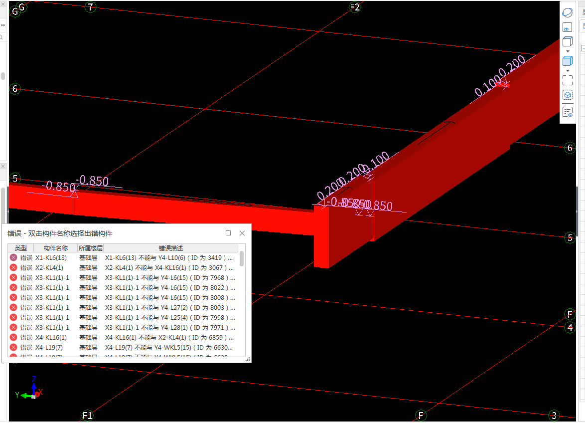

  • 做這行的,懸賞20紅包,解決個識別梁的標高問題
    如圖片,梁體高度較高,無具體高度,圖紙顯示:1. 圖中未注明梁頂標高按填充圖例。所有畫完所有的梁體厚平齊板頂(先不管有少數有特殊集中標注和原位標注的改變標高的問題)然后出現了下述圖片的問題,找過廣聯達客服 客服說,用梁的二次編輯修改標高即可,可以是可以,但是修改完后依然無法計算工程量,懸賞解決辦法平齊板頂
  • 查看是否有重疊,建議用云檢測試試看,先找出具體問題
    2021-11-11 10:23:27
  • 量會不會并到有梁板去了
    2021-11-11 10:27:24
  • 調整梁的端頭
    2021-11-11 10:38:08
