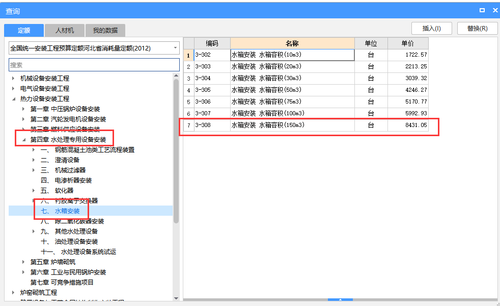

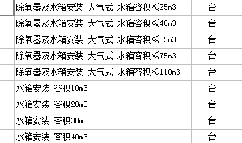

  • 安裝定額中有水箱安裝的子目輸入
    主材按實際市場價去補充輸入就可以了
    2021-11-11 08:25:26
  • 套鋼板水箱
    2021-11-11 08:32:21
  • 定額 可以參考這個 設備價按實際調整
    2021-11-11 08:33:22
  • 一般為現場拼裝水箱,其采購價格一般已包括安裝費,故直接補充主材納入;
    2021-11-11 08:40:20
  • 套用水箱安裝的定額子目,主材按照市場實際價格計入 。
