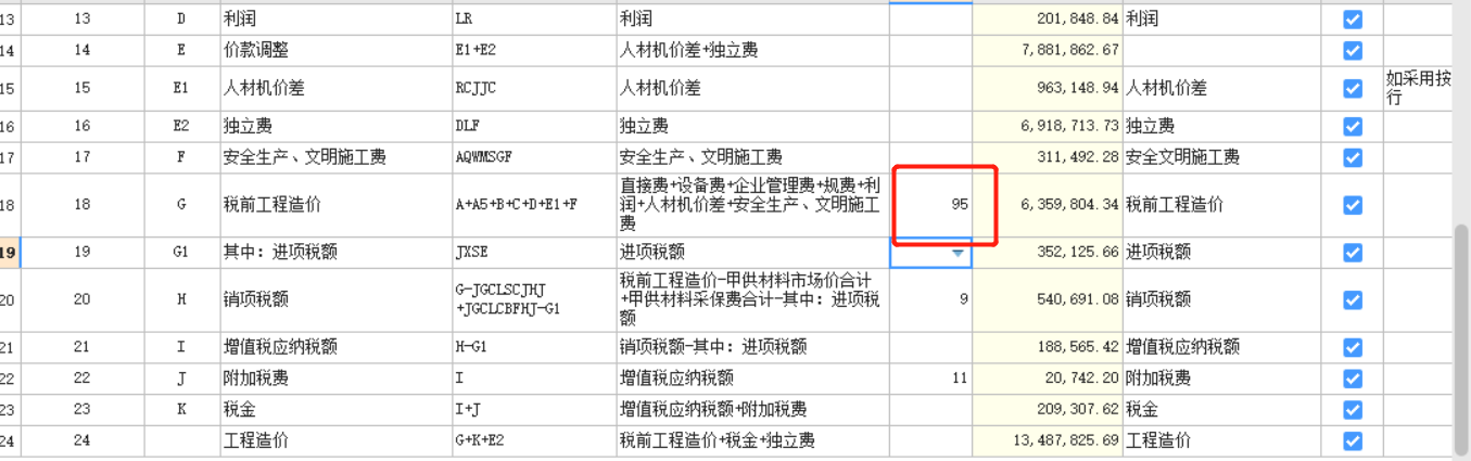

  • 稅前下浮5% ,僅把稅前工程總造價(jià) 費(fèi)率*95 這樣對(duì)么
    下浮
我來(lái)答 收藏  舉報(bào)
全部回答 (5) 首答僅用{{minutesHtml}}
    18行取個(gè)95的費(fèi)率,只是稅前總價(jià)取了0.95,
    但其中含的進(jìn)項(xiàng)稅還是原數(shù),沒(méi)有同比例下降。
    2021-11-09 09:17:11
  • 是的
    2021-11-09 08:31:25
  • 稅前下浮5% ,僅把稅前工程總造價(jià) 費(fèi)率*95%  不是95 呀。
    2021-11-09 08:36:57
  • 就是把稅前工程造價(jià)的費(fèi)率改為95就行了。其它稅收自然改變,不用改動(dòng)
    2021-11-09 08:41:35
  • 你很聰明操作簡(jiǎn)單直白。
