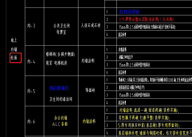

帕格尼尼 2021-11-08 17:02:11 | 重慶市 土建預算土建計量GTJ | 911查看 3回答
會飛的企鵝11 專家
答題: 483 被贊: 129
柱子和墻面連接的按內墻裝飾,獨立柱按另外獨立柱定額考慮
2021-11-08 17:05:28
★星辰★ 專家
答題: 3490 被贊: 882
獨立柱
2021-11-08 17:03:07
紅梅傲雪 鉑金專家
答題: 183936 被贊: 54012
依附在墻體上的,隨墻面布置計算了的
獨立柱的裝修要單獨布置
2021-11-08 17:04:54
