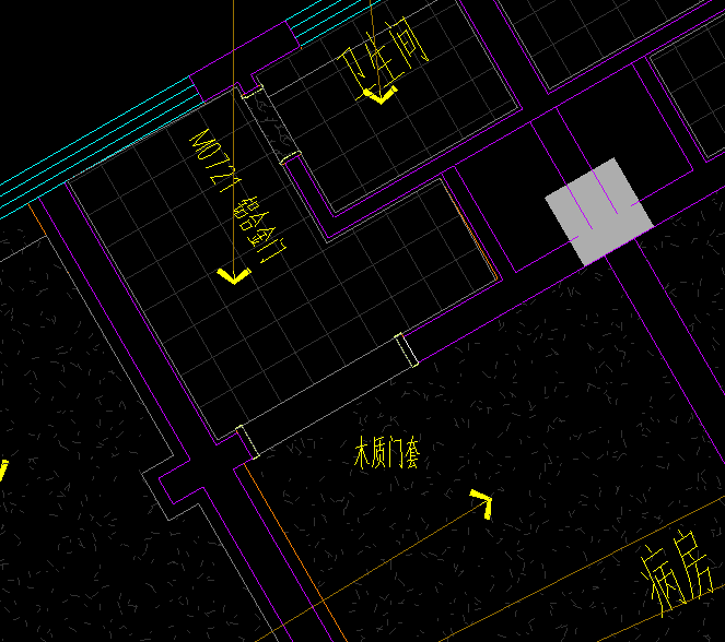

    木質門套下的地磚部分算病房的磚還是衛生間的磚?

  • 這是無所謂的,你可以按同類磚選擇并入房間計算
    2021-11-08 15:49:24
  • 看材質了吧
    2021-11-08 15:49:30
  • 應該算衛生間的
    2021-11-08 15:49:32
  • 算衛生間的
    2021-11-08 16:01:54
  • 以過門石為界限,過門石以里算衛生間,以外算病房;
    2021-11-08 16:09:28
  • 也不是無所謂,最好算在衛生間里,這樣計算不容易丟量,丟項。
