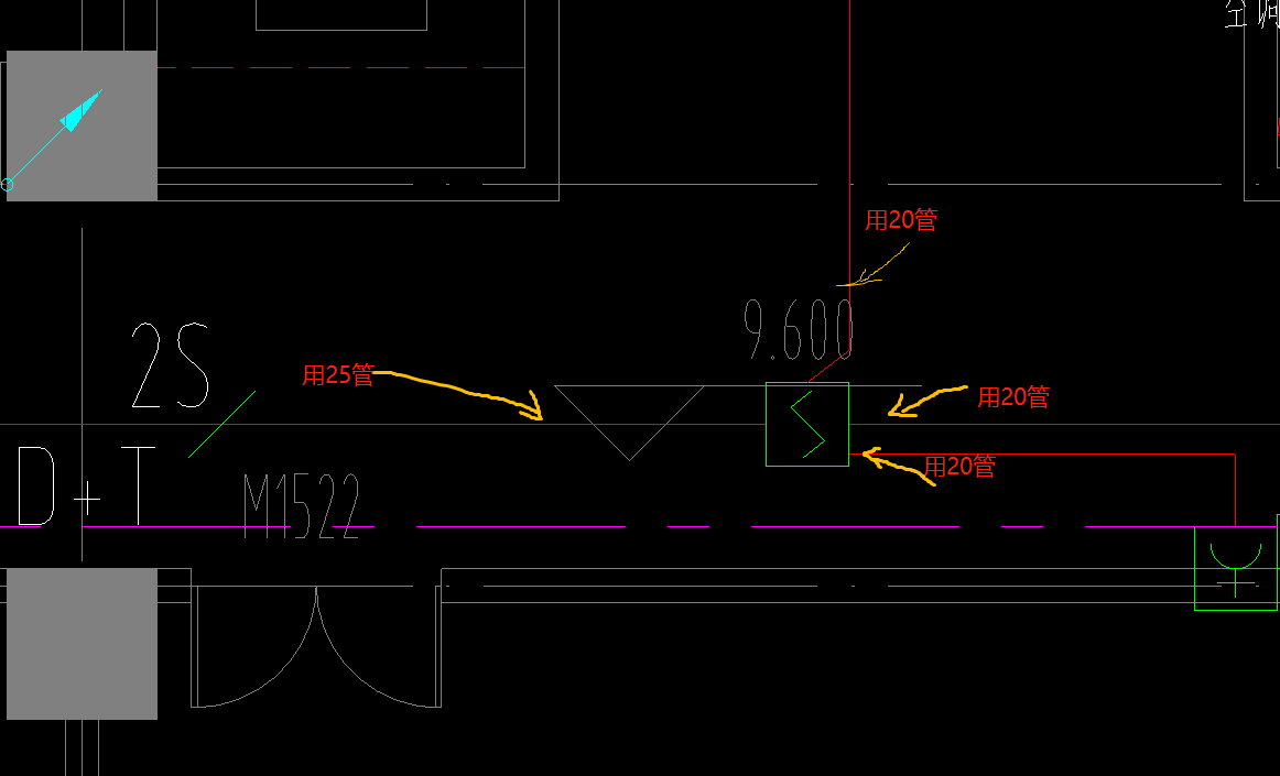

    當這個煙感設備上有3根20管和1根25管時,立管也對應分開還是同用立管?圖紙要求從頂板敷設下來
    頂板
    立管也對應,只是煙感是吸頂的不用立管

  • 立管也對應分開。
    2021-11-08 15:20:42
  • 回答正確請采納并點贊,因為每一個專家都是免費服務
    2021-11-08 15:21:10
  • 一般是金屬軟管甩出
