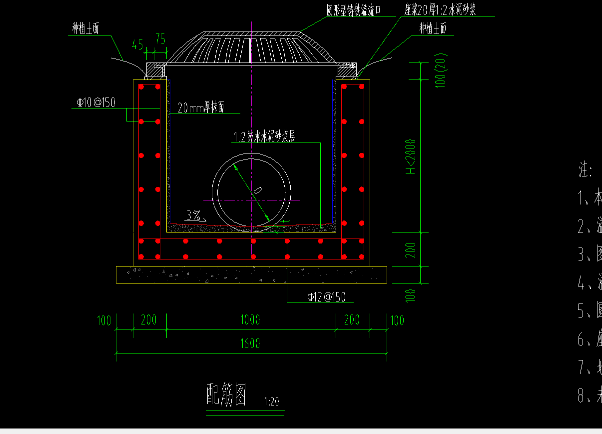

各位老師,請問一下φ1000雨水口磚墻 抹灰 井內(nèi)側(cè)的工程量如何計(jì)算,計(jì)算式中的1.52是怎么來的

抹灰 井內(nèi)側(cè)的工程量 按照展開面積計(jì)算 。

1.52m應(yīng)該是深度。
