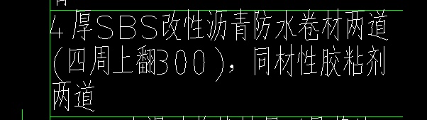

堅持 2021-11-08 10:43:20 | 重慶市 土建 | 642查看 2回答
郭衛(wèi)科 黃金專家
答題: 25065 被贊: 6013
冷粘,套一個定額,工程量乘以2就可以了;
2021-11-08 10:58:19
長垣LKY 專家
答題: 22126 被贊: 4050
這種一般是熱熔,4厚的卷材,套一個sBs卷材子目,2厚的卷材套一個SBS卷材子目乘2
2021-11-08 11:07:56
