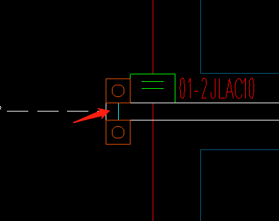

    立管請問這里采用電纜連接,第一個按鈕是需要布置兩個立管嗎?在火災自動報警中也需要計算這個按鈕嗎?謝謝
  • 這是卷簾門按鈕吧,
    兩個按鈕直接穿墻連接,不需要另外的立管了
    2021-11-08 09:01:27
  • 兩個按鈕的作用是一樣的,只是從兩個防火分區(qū),分別來控制防火卷簾,按鈕到防火卷簾的控制箱的控制線,沒有強制性條文說,要分別敷設。因而,兩個按鈕直接連通,再引一條立管到控制箱就可以了。
    2021-11-08 09:04:24
  • 卷簾門按鈕.不需要立管
