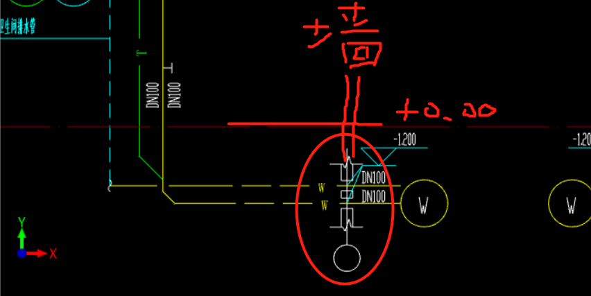

  • 這個位置是排水管出墻,沒有圖例說明,這個地方是套管嗎

  • 外墻應該是剛性或柔性防水套管
    2021-11-07 23:43:57
  • 那是剛性防水套管
    2021-11-07 23:54:06
  • 外墻上需要,剛性防水套管。
    2021-11-08 05:32:09
  • 按照此圖紙設計是普通鋼套管
    2021-11-08 06:10:35
  • 預留洞
    2021-11-08 07:33:47
  • 是套管
    2021-11-08 07:54:11
  • 預留洞,不用套管
    2021-11-08 07:55:54
